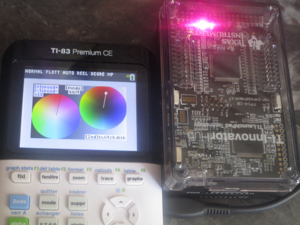

7314Dans un article précédent, nous te présentions notre premier programme TI-Innovator pour TI-83 Premium CE, permettant de contrôler totalement et intuitivement sa diode RVB intégrée.
7306Le TI-Innovator utilise une carte de développement de la famille TI LaunchPad, ici une FP14-10 MSP-EXP432P401R-ET.
73086583Nous disposions déjà d'une carte TI-LaunchPad différente, une MSP-EXP432P401R Rev 1.0 XDS110-ET Rev 1.0, et avions réussi à la contrôler sans modification grâce aux nouvelles commandes Lua ASI (Asynchronous Serial Interface) du système TI-Nspire CX 4.2. :bj:
7028Avec les derniers systèmes TI-83 Premium CE 5.2 et TI-Nspire CX 4.3, Texas Instruments offre de toutes nouvelles commandes de programmation Basic de plus haut niveau et donc bien plus accessibles pour tous ses utilisateurs, directement reconnues par le TI-Innovator. :bj:
7315Mais que faire si tu ne disposes pas d'un TI-Innovator mais d'une carte TI-LaunchPad MSP432, ignorant donc totalement ces nouvelles commandes spécifiques aux calculatrices ?
Il te suffit juste de la reprogrammer avec le firmware TI-Innovator fourni gratuitement par Texas Instruments et actuellement en version 1.0.0.15.
Et voilà, maintenant les mêmes programmes Basic de la calculatrice contrôlent ta carte TI-LaunchPad exactement comme si c'était un TI-Innovator ! :bj:
Tu n'es donc nullement obligé(e) d'acheter un TI-Innovator complet pour développer avec ta TI-83 Premium CE 5.2 ou ta TI-Nspire CX 4.3, et peux donc te contenter d'une simple carte TI-LaunchPad MSP432 trouvable en neuf pour à peine 10€ ! :bj:
