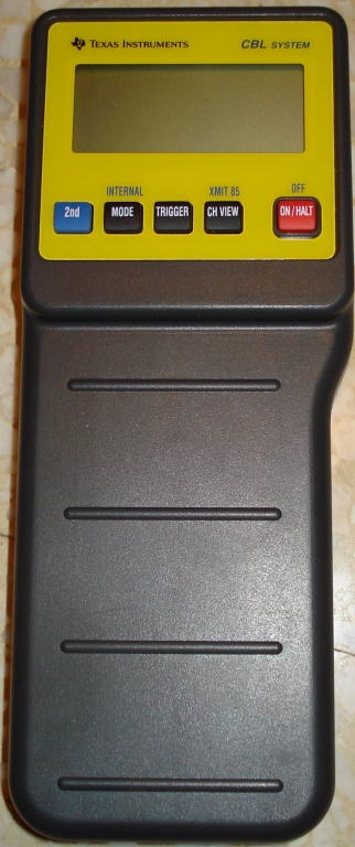

5765Mais CVSoft nous a déniché quelque chose de très spécial, un TI-CBL muni d'un timbre à date "LTA1995" n'ayant donc rien à voir avec le format de production ! :o
Apparemment daté de 1995, il est donc bien plus ancien que le nôtre. Mais avec un tel format bizarre, ne s'agirait-il donc d'un prototype de TI-CBL ? Enquêtons ! ;)
57695766D'après l'utilitaire CBLM tournant sur une TI-89 Titanium, ce TI-CBL spécial est muni de la version 5 de la ROM alors que le nôtre fait tourner la version 6, ce qui confirme l'antériorité.
11325764En poursuivant nos investigations et une fois la bête ouverte, nous constatons que le prototype utilise :
  • la même puce processeur "Hitachi HD6433813"
  • une puce RAM différente "Hyundai HY6264ALJ" au lieu de la "Winbond W2465S", toutes deux faisant toutefois 8Ko
  • la même puce ADC "Analog Devices AD7776AR"
Et soudain, nous restons sans voix devant une découverte formidable par rapport à notre TI-CBL de production...
Car ce prototype TI-CBL dispose apparemment d'un 'hack' matériel, avec des fils soudés rajoutés pour interfacer la puce ADC à travers une carte fille même pas fixée... :o
574257435747
Une bidouille réalisée donc, et sans doute avec raison, par les ingénieurs développeurs du produit, et qui n'est pas sans nous rappeler un 'hack' matériel similaire dans notre prototype TI-73 ViewScreen.
Sans doute cela permet-il de corriger une faiblesse ou un défaut du circuit initialement gravé sur la carte mère.

Si c'est réellement un prototype qui vient de l'équipe de développement, les modifs matérielles pour tester un truc / corriger une erreur avant qu'une nouvelle carte soit refaite sont parfaitement normales :)

Interesting to note is that the CBL prototype was built in the USA (LTA is the code for Lubbock, TX, USA), and the labeling on the back reads "MADE IN USA". The date of production is around 8 May 1995, almost a year and a half after the CBL was announced.
