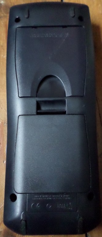

De devant, rien de spécial.. mais on peut remarquer que le boitier ressemble beaucoup à celui d'une calculatrice, mais sans écran. Derrière, on voit la fameuse trappe d'alimentation pour les piles, ainsi que sur le dessus un clapet, sur lequel est gravée la mention "THIS PRODUCT WAS JOINTLY DEVELOPED BY TEXAS INSTRUMENTS AND VERNIER SOFTWARE", qui signifie que le CBL2 a été développé par TI et par Vernier.
31753181
3182Le fameux clapet sert à faire tenir en position inclinée le CBL2.
Et lorsque l'on soulève ce clapet, on observe des indications présentes systématiquement sur les calculatrices TI: les informations sur la version matérielle du produit. :bj:
Ce TI-CBL2 a donc été fabriqué dans l'usine I (Taiwan) en octobre 2004, et c'est la 3ème révision matérielle du produit.
