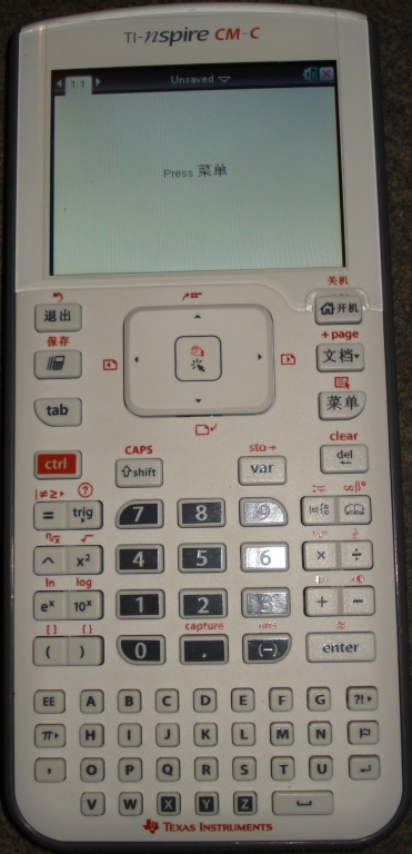

La TI-Nspire CX numérique de la rentrée 2010 (et 2011 en France) était déjà une avancée dans le bon sens, car dominant largement la Casio Prizm fx-CG 10/20.
Mais elle reste encore trop chère pour de nombreuses bourses, et comme vu plus haut, Casio surpasse tous les modèles plus abordables.
Une possibilité pourrait être l'introduction d'une TI-Nspire plus abordable en France, comme la TI-Nspire CM-C. Mais celle-ci dispose d'inscriptions en chinois sur son clavier et dans son OS, même quand ce dernier n'est pas réglé en langue chinoise:
1478
Il faudrait donc forcément un modèle et un OS différent à développer...
D'autre part, malgré le prix intéressant et le design attractif, cela casserait la compatibilité avec les TI-82 Stats à TI-84 qui restent la référence au lycée.
Alors que faire? Une calculatrice TI-Nspire avec un émulateur TI-84?
Cela a déjà été tenté avec la TI-Nspire numérique introduite en 2007, et pour des raisons qui m'échappent ce fut à l'époque un échec - la preuve étant que l'on trouve encore de telles calculatrices au fond des rayons en magasins, ces derniers désespérant de s'en débarrasser.
Ou alors la seule solution viable serait la reprise du développement des calculatrices z80, et la sortie d'un véritable nouveau modèle (pas de "réemballage" d'un matériel déjà existant cette fois-ci) rapidement pour les rentrées 2013 ou 2014.
TI sera-t-il ou rendez-vous pour contrer Casio sur les calculatrices graphiques d'entrée et de milieu de gamme?... L'avenir nous le dira.
