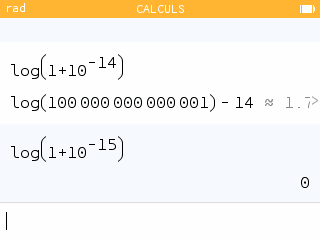

Unread postby Opoint » 06 Mar 2022, 20:52
critor wrote:Je n'ai pas réussi à la déterminer sur NumWorks car je n'arrive pas à contourner le moteur de calcul exact de la machine.
Je vous propose dans l'application Calculs de comparer
$mathjax$log(ln(1+10^{-14}))$mathjax$
à
$mathjax$log(ln(1+10^{-15}))$mathjax$
. Dans le deuxième cas le calcul échoue. Testé à l'instant sur les simulateurs en ligne (Numworks et Upsilon). Je suppose que l'application Suites peut servir à automatiser la chose. Dans l'application Python on peut aller un chiffre plus loin : l'échec est observé à
$mathjax$10^{-16}$mathjax$

Unread postby critor » 13 Mar 2022, 21:06
Effectivement, le logarithme semble être une piste intéressante pour forcer la NumWorks à évaluer avec son moteur de calcul en virgule flottante.
Merci beaucoup.
Du 15 chiffres significatifs on dirait, comparable à ce que sortait la concurrence avec l'autre test jusqu'à présent :

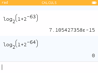

Par contre, du 64 bits me surprend davantage pour juste 15 chiffres significatifs :

Je ne pense pas que c'est du flottant 64 bits de mantisse (comme les long double 80 bits sur FPU x86).
Quand on evalue log2(2^63+1) ca met un temps decelable, il y a certainement un calcul en arithmetique entiere exacte qui est fait au prealable, une factorisation partielle, et un calcul en flottants de 3*log2(3)+log2(19)+log2(43)+log2(5419)+log2(77158673929)-63
Ce qui donne bien 7.105...e-15 avec des flottants 64 bits ayant 53 bits de mantisse.
Je ne sais pas jusqu'ou la Numworks factorise les entiers, mais ils peuvent surement extraire les facteurs 3, 19 et 43 et le calcul flottant 53 bits de 3*log2(3)+log2(19)+log2(43)+log2(5419*77158673929)-63
donne aussi 7.1e-15
Pour 2^64+1, je ne sais pas s'ils arrivent a extraire le facteur 274177, meme si c'etait le cas on a log2(274177.)+log2(67280421310721.)-64 qui renvoie 0.0 avec des flottants 53 bits.

Étant donné que le 7,105427358e-15 équivaut pile à
$mathjax$2^{-47}$mathjax$
dans l'application Calculs, il faut en effet conclure à 47 bits et non 64. C'est pour celà que j'aime bien enchaîner les logarithmes, pour garder l'aspect pédagogique, ainsi
$mathjax$log_2(ln(1+2^{-47}))$mathjax$
donne -47 et
$mathjax$log_2(ln(1+2^{-4\bf 8}))$mathjax$
donne … encore -47 au lieu de -48 : la précision du calcul plafonne. Le fait que ce calcul résulte d'étapes intermédiaires est probablement ce qui explique la perte de précision par rapport à Python … et à l'application Suites. Car j'avais supposé un peu vite : l'application Suites indique 15 chiffres / 52 bits, ce qui est cohérent avec l'application de precm à la main dans la console Python (pas encore créé de script, Python est une nouveauté pour moi!). Que choisir entre la précision dans l'application Calculs et celle trouvée dans Suites / Python? Vaste question; heureusement c'est critor qui décide :)

Unread postby parisse » 18 Mar 2022, 20:09
Ca n'a rien a voir, car on obtient la meme chose en Python:
log(log((2**48+1.0)/2**48))/log(2)
renvoie -48
alors que
log(log(2**48+1.0)-48*log(2.0))/log(2)
renvoie -47
En fait log(2**48+1) vaut environ 48*log(2), on va donc soustraire 2 flottants de taille 33 separes par 2^(-48) en erreur absolue, soit une ecart relatif d'environ 2^-53 qui est la precision relative des flottants (double), on ne peut donc pas aller plus loin (remplacer 48 par 49 renvoie 0 pour la difference des 2 log). Le 2eme calcul est moins precis que le premier (ou on peut aller jusqu'a 52).
