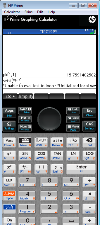

critor wrote:
Mais ceux qui souhaitez utiliser ça vous feriez mieux de vérifier par vous-mêmes sur HP Prime
Quelle est la commande pour vérifier une solution sur HP Prime? J'ai l'impression que la fonction setst() ne fonctionne pas sur HP Prime. Si je tape setst("~!"), j'obtiens un message d'erreur "Uninitialized local variable n".

Unread postby critor » 02 Nov 2019, 13:01
J'ai remarqué ça avec la version bêta, oui.

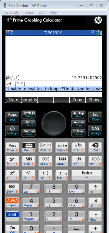

Unread postby critor » 02 Nov 2019, 13:06
Il semble que des améliorations de l'écriture Python HP Prime dans le CAS 1.5 de la dernière bêta qui sera inclus dans la prochaine version, aient une fois encore cassé d'autres choses qui marchaient auparavant.
C'est pour ça que c'est très embêtant de faire des retours sur les défauts de l'écriture Python de la HP Prime pour ne pouvoir tester les corrections et leur non régression que plus d'un an après.

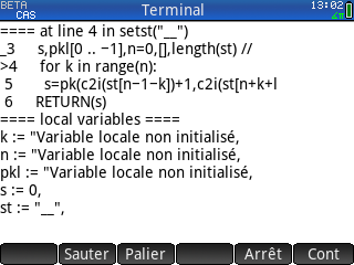

Le debugger passe la ligne sans effectuer l'affectation des variables pkl et surtout n, d'où l'erreur :
Il doit falloir réécrire la chose autrement, encore une fois...

Unread postby Pavel » 02 Nov 2019, 13:25
critor wrote:J'ai remarqué ça avec la version bêta, oui.
J'ai désinstallé la version bêta et installé la version stable (2018_10_16).
Malheureusement, j'ai le même problème.

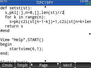

Bon, j'explique un peu ce que j'ai à date.
Il y a un bug avec les variables globales en écriture Python HP Prime.
Le fonction setst(...) doit commencer par vider la variable globale pkl, ce qui pourrait s'écrire comme ça :
Code: Select all
def setst(s):
  global pkl
  pkl=[]
Sauf que ça ne marche pas sur HP Prime, pkl est inaltérée en sortie de la fonction.
J'avais donc trouvé le contournement suivant :
Code: Select all
def setst(s):
  pkl[:]=[]
Qui avait marché à un moment, mais visiblement ne marche plus sur les dernières versions HP Prime.
Je suis sur une autre écriture en apparence stupide/inutile qui semblerait passer, mais nécessite encore d'être testée sur au moins les deux dernières versions :
Code: Select all
def setst(st):
  global pkl
  pkl=[0]
  pkl.remove(0)

Unread postby critor » 02 Nov 2019, 14:30
Suite aux bugs/régressions? de l'écriture Python dans la dernière version bêta HP Prime, ci-joint une nouvelle version de l'application HP Prime avec une écriture différente de la fonction setst(...).
Testée ici sur 2.1.14181 (G1-C), 2.1.14184 (G2-D) et 2.1.14188 (ému Win64) apparemment sans problème.
Dites-nous. :)
