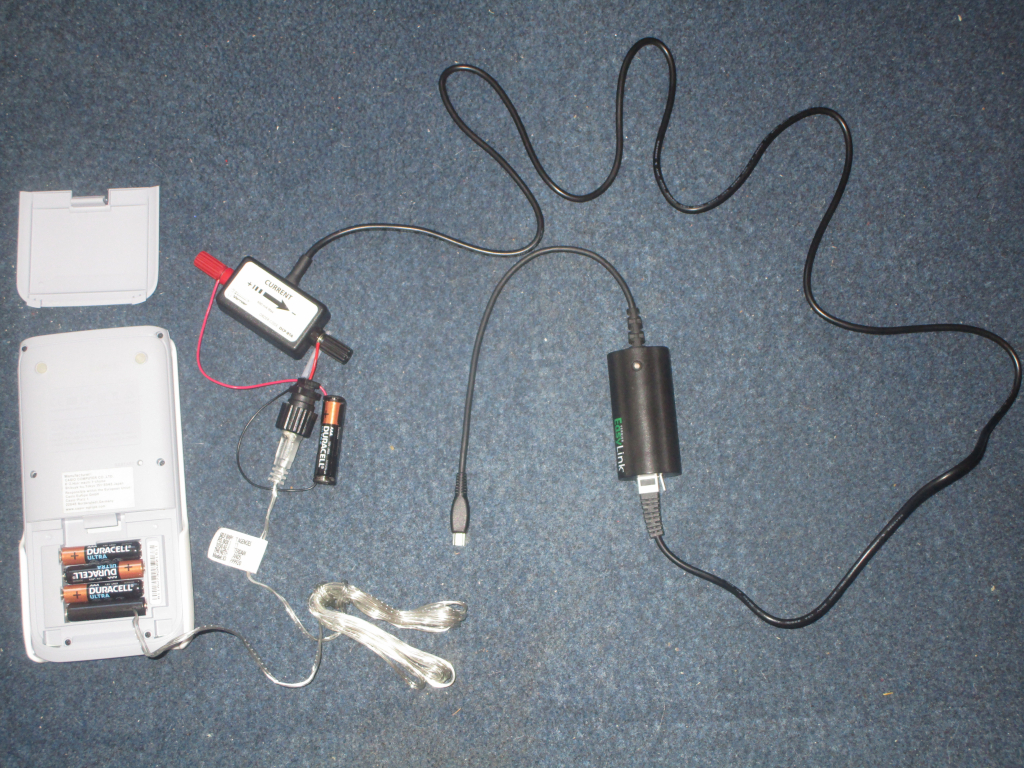

Désolé, je n'ai pas de matériel pour faire ça sur les modèles à batterie.
Uniquement les modèles à piles, mais il y aura déjà de quoi apprendre/comprendre nombre de choses à ce que je vois passer. ;)
Pour les modèles à batterie, nous garderons les anciennes mesures d'autonomie des années précédentes, et leur opposerons donc le calcul avec la mesure d'aujourd'hui correspondant aux mêmes conditions de test.
Si vous avez du matériel ou des idées de matériel pour un protocole comparable, partagez-les. Je crains juste que maintenant un vendredi, ce soit trop tard pour cette année.
12924
Je rappelle que pour une mesure d'intensité/consommation, il faut couper le circuit. Ici j'utilise un adaptateur piles secteur bricolé. En gros une fausse pile vide dont partent 2 fils, entre lesquels on peut donc brancher l'équivalent d'un ampèremètre, ainsi qu'ici la 4ème pile histoire que la calculatrice ne râle pas.
Je n'ai trouvé aucun adaptateur secteur similaire pour batterie Samsung. Il y aurait l'idée d'en prendre une vraie et de la vider, mais il paraît que c'est dangereux. :p
