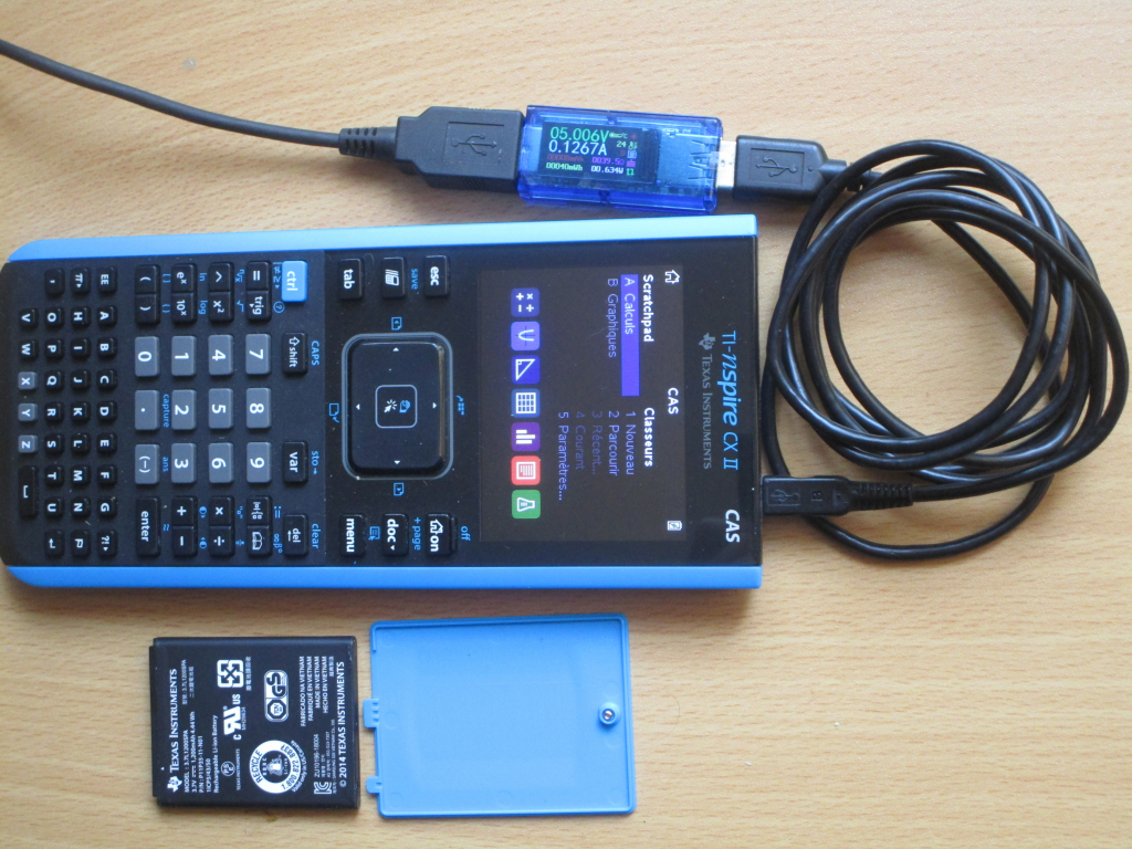

Jusqu'à présent, nous utilisions un protocole dédié aux seuls modèles fonctionnant sur piles AAA.
Et bien surprise, nous traitons dès aujourd'hui des modèles fonctionnant sur batterie rechargeable avec un tout nouveau protocole ! :bj:
1452114520Nous allons alimenter nos calculatrices en USB, et mesurerons ce qu'elles consomment a l'aide d'un testeur USB.
Ici il s'agit donc d'une mesure ponctuelle que nous relèverons une fois stabilisée sous 3 situations :

1452214523En théorie, l'USB sert aussi bien à alimenter la calculatrice qu'à recharger sa batterie. Or nous souhaitons ici mesurer ce que fait consommer le fonctionnement de la calculatrice, et non la charge de la batterie.
Donc nous retirerons la batterie afin d'éliminer cette consommation parasite, voici ci-contre à quoi ressemble alors le protocole.
Aussi, lorsque la calculatrice est alimentée par un ordinateur ou tout autre hôte USB actif, il y a échange de données ce qui peut générer également des parasites. De plus dans ce contexte, les TI-Nspire CX II ralentissent même leur processeur, de 396 MHz à 288 MHz.
Ici encore pour éliminer toute consommation parasite faussant nos mesures et comparaisons, nous connecterons le tout à un simple adaptateur secteur et non à un ordinateur. Il n'y aura donc pas de communication USB.
