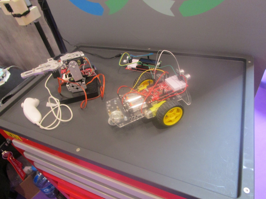

53565366Lors de notre couverture de plusieurs salons éducatifs l'année dernière et notamment de l'Orme 2.15 à Marseille, nous avons pu observer des projets scolaires faisant appel à la programmation.
La totalité d'entre eux concernait des collégiens (à croire qu'au lycée on n'a pas le temps d'apprendre en s'amusant), et n'utilisaient donc pas la calculatrice graphique, matériel dont on ne dispose pas au collège, mais des mini-cartes Linux embarqué.
D'un autre point de vue, c'est assez paradoxal et regrettable. La calculatrice graphique serait donc systématiquement délaissée par les enseignants de collège souhaitant s'investir dans un pojet faisant appel à de la programmation.
Autrement dit, l'outil de référence actuel avec lequel les lycéens découvrent la programmation en Mathématiques serait donc délaissé dès qu'il s'agit d'aller plus loin dans la pédagogie de projet encouragée par les derniers programmes scolaires.
Il faut dire que les projets en question nécessitaient un interfaçage avec le monde extérieur pour contrôler des capteurs et/ou actionneurs.
En évoluant en calculatrice graphique, l'ordinateur de poche des années 80 a presque intégralement perdu sa riche connectivité. :mj:
