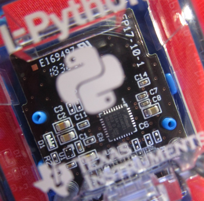

Si cela n'a pas été corrigé depuis octobre dernier, le module externe TI-Python pour TI-83 Premium CE que les types de base, soit les flottants uniquement en simple précision, et également les entiers uniquement courts, soit jusqu’à
$mathjax$2^{30}-1=1073741823$mathjax$
. La fonction factorielle produisant rapidement de longs entiers, l'appel maxr(prodr) devrait nous renvoyer :

Mais ici la limite n'a donc rien à voir avec le fonctionnement de la récursivité. Afin de mieux évaluée ce dernier, contentons-nous donc plutôt de la somme récursive des termes de 0 à n :

TI-Python wrote:>>> from recur import *
>>> maxr(sumr)
max recursion depth exceeded
21
