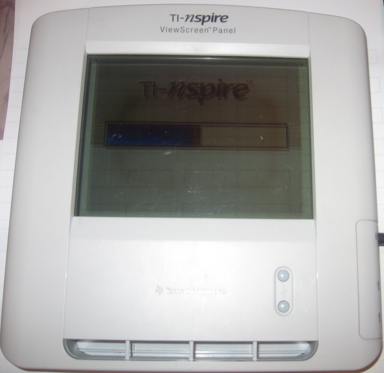

Dans une news précédente, nous vous révélions que la tablette de rétroprojection TI-Nspire ViewScreen était construite autour d'une carte mère similaire à celle d'une calculatrice Nspire. En effet, elle dispose d'un Boot1, d'un Boot2, d'un logiciel de diagnostics, et même d'un OS, exactement comme les calculatrices TI-Nspire.
360
Et nous avions même réussi avec 2 combinaisons de touches (pas trop le choix) à déclencher les écrans de mise à jour du Boot2 et du logiciel de diagnostics:
363
Notons que ce sont bien des photos prises avec la tablette déconnectée de toute TI-Nspire. L'écran affiche bien ce qui se passe dans la tablette, et non sur une autre calculatrice Nspire. De toutes façons, la tablette ne se connecte qu'en USB, et la prise USB des TI-Nspire est désactivée pendant le démarrage (Boot1, Boot2 et Diagnostics), à l'exception du menu de maintenance pendant le Boot2.
