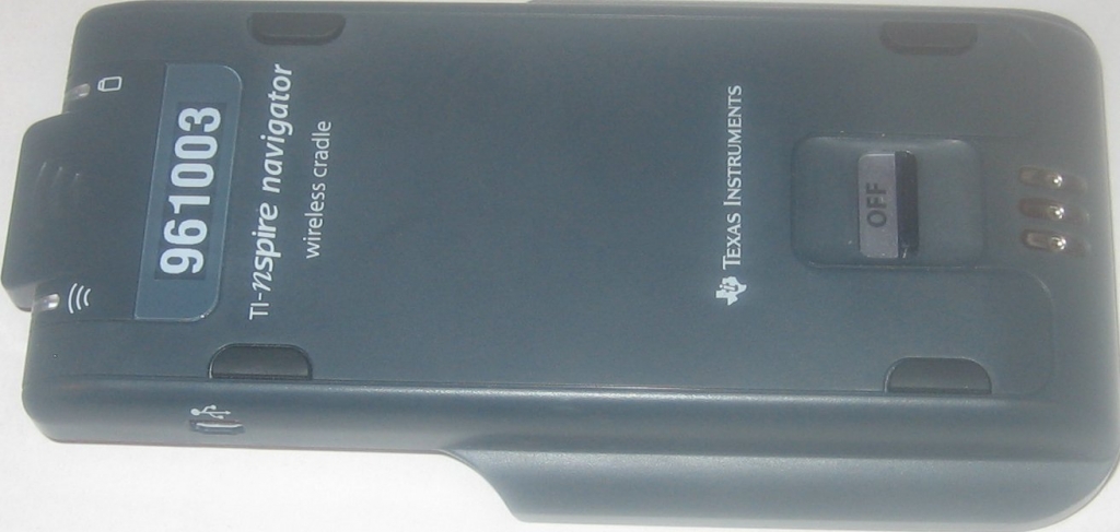

Dans une news précédente, nous découvrions le côté droit du module sans-fil TI-Nspire, avec le connecteur d'alimentation pour un chargeur individuel.
Découvrons-en maintenant le côté gauche:
706
On y remarque la présence d'un connecteur femelle mini-USB de type A.
Dans la norme USB:
- les connecteurs de type A sont pour les hôtes/maîtres
- les connecteurs de type B sont pour les périphériques/esclaves
- seuls des connecteurs de même type mais de genres différents peuvent être branchés entre eux
- un prolongateur USB présente des connecteurs de même type mais de genres différents
- un câble de connexion USB présente des connecteurs mâles de types différents
Le connecteur femelle mini-USB présent en haut de la TI-Nspire est en fait mixte. Il accepte aussi bien les prises mini-USB mâles de type B (lorsque la TI-Nspire est le périphérique d'un ordinateur ou d'une autre TI-Nspire) que les prises mini-USB mâles de typa A (c'est l'autre TI-Nspire qui joue le rôle du périphérique, utilisation des périphériques de mesure Vernier...).
Mais ici, le connecteur présent sur le module sans-fil est bel et bien de type A. Il est donc impossible d'y brancher une prise mini-USB de type B, et donc impossible de le relier à un ordinateur. Il est donc également impossible de le relier à un autre module WiFi puisque les 2 connecteurs sont de type A. Le module sans-fil dans le cadre d'une éventuelle connexion USB ne peut pas se comporter en tant que périphérique/esclave.
Selon la norme, ce connecteur est donc destiné à accueillir des périphériques. De quoi pourrait-il bien s'agir? Faisons quelques expériences.
1) Possibilité de faire fonctionner le module sans-fil avec le connecteur USB au lieu du connecteur dock? (ce qui serait utile sur les TI-Nspire CM qui en sont dépourvues, ou encore pour en mettre à jour le firmware...)
Relions donc un module sans-fil isolé à une calculatrice:
L'icone WiFi en haut à droite de l'écran n'apparait pas, et toute tentative de transfert échoue immédiatement.
2) Prise USB supplémentaire pour la communication avec une autre calculatrice?
Relions donc en USB le module sans-fil d'une calculatrice sur une autre calculatrice:
Comportement assez étrange: quel que soit le sens du transfert, le pointeur de l'émetteur se transforme en horloge et l'échec du transfert n'est annoncé qu'après plusieurs minutes. J'ai même réussi une fois à planter la calculatrice alors que j'utilise pourtant le dernier OS...
Cette dernière expérience montre bien que la TI-Nspire reconnait qu'il y a quelque chose de branché sur la prise USB du module sans-fil, mais ce n'est apparemment pas ce qu'elle attend... Quoi d'autre alors?
3) Prise USB supplémentaire pour utiliser des périphériques USB tout en laissant la prise USB de la calculatrice libre? (ce qui serait utile pour certains capteurs Vernier)
Hélas, je ne dispose pas de tels capteurs. Mais faisons un truc stupide: relions en USB le module sans-fil d'une calculatrice à cette même calculatrice.
Un message d'erreur apparaît immédiatement, et nous en apprend un peu plus sur l'utilité de la prise mini-USB du module sans-fil:
Il semble donc bien que la prise USB supplémentaire du module sans-fil soit destinée à accueillir des périphériques (probablement les capteurs direct USB Vernier).
TI-Nspire Navigator Cradle, que de mystères passionnants à découvrir puis éclaircir! ;)
