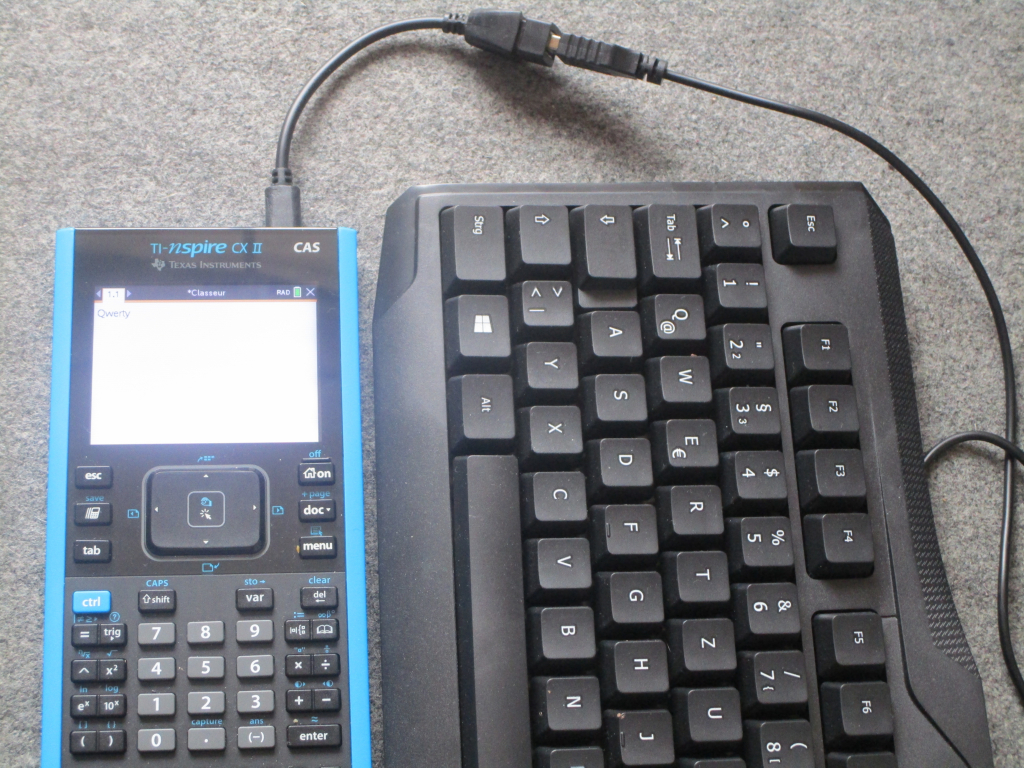

12282Comme déjà vu, pour une saisie plus aisée de tes scripts Python en classe il t'est possible de connecter un clavier USB à ta TI-83 Premium CE.
C'était également possible sur les TI-Nspire et TI-Nspire CX, mais uniquement en installant l'outil HIDn qui nécessite lui-même Ndless.
Sans cela, la calculatrice affichait une erreur à la connexion de tout clavier USB.
Hélas, Texas Instruments a depuis éradiqué Ndless.
Pas de Ndless pour les TI-Nspire CX mises à jour en version 4.5.1 ou 4.5.2, et pas de possibilité de leur remettre une version inférieure non plus.
Et pas de Ndless pour les TI-Nspire CX II non plus.
Et bien non, Texas Instruments semble avoir apprécié cette fonctionnalité communautaire et fait ce qu'il faut pour ne pas léser les utilisateurs de TI-Nspire CX II. grosged vient en effet tout juste de découvrir qu'à la différence de leurs prédécesseurs, les TI-Nspire CX II géraient les claviers USB ! :bj:
Texas Instruments s'est donc donné la peine de coder le support du clavier USB pour ses TI-Nspire CX II, mais ne l'a bizarrement pas annoncé, peut-être dans l'attente d'un clavier USB officiel conçu sur-mesure ou de la sortie de la mise à jour rajoutant le langage Python.
12277Tu auras besoin pour cela d'un adaptateur au choix :
12305Nous avons ci-contre un clavier Qwertz allemand, et les 6 premières touches du clavier inscrivent pourtant bien Qwerty à l'écran de la calculatrice. La calculatrice ne semble donc gérer que la disposition de touches clavier Qwerty, et pour des inscriptions clavier au plus proche des saisies effectives TI-Nspire CX II tu devrais donc également te commander un clavier au standard Qwerty international.
Attention, si l'usage d'un clavier externe peu encombrant dans ce style ne pose a priori aucun problème en classe, il n'en est pas de même pour les examens. /!
La réglementation française actuelle interdit strictement l'usage de tout module externe ainsi que de tout câble, double interdiction donc ici. :#non#:
Source : viewtopic.php?f=41&t=23572#p251932
