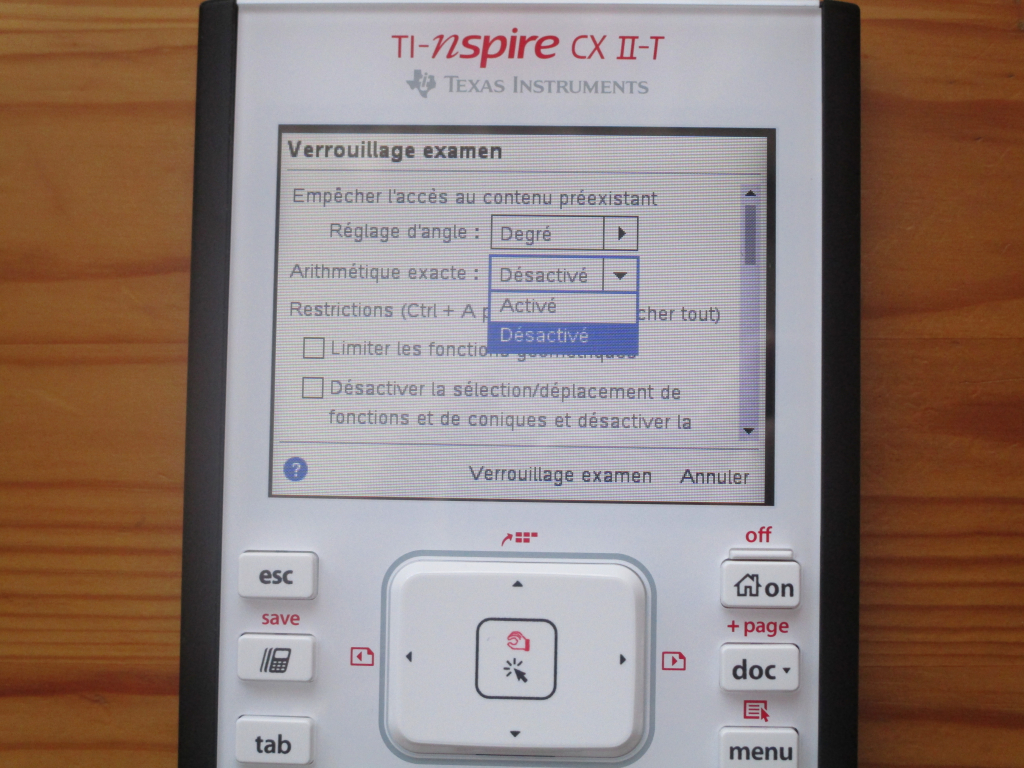

Si tu as fait le choix de la TI-Nspire CX II-T, bien que ce modèle soit dépourvu de fonctionnalités de calcul formel ne crois pas pour autant ne pas être concerné(e).
En effet tu n'as certes pas de moteur CAS désactivable ici, mais à la place le mode examen se propose par défaut de te désactiver le moteur de calcul arithmétique exact. Ici encore, le raccourci
ctrl
A
censé permettre de cocher/décocher toutes les limitations est hélas sans effet sur cette option.
Si tu omets de corriger l'option en question, les résultats exacts seront alors interdits à l'exception des seules formes fractionnaires, et te seront ainsi dans la plupart des cas inutiles pour ta copie. :'(
Non non, tu ne rêves pas, tu as payé fort cher un modèle TI-Nspire CX II-T haut de gamme, et si tu ne fais pas attention tu vas te retrouver en devoir ou pire examen avec les capacités calculatoires d'un vulgaire modèle d'entrée de gamme, si si, comparables à celles d'une Lexibook GC3000FR, Esquisse GCEXFR, Casio Graph 25+E ou TI-82 Advanced, des capacités même inférieures à celles d'une calculatrice scientifique Casio/TI Collège ! :mj:
11871Comme dit plus haut et mentionné dans notre tuto universel d'activation du mode examen, ce bridage du moteur de calcul exact n'est pas obligatoire mais juste activé par défaut. Avant de valider la boîte de dialogue du mode examen, il te faut donc sélectionner le paramètre Arithmétique exacte, en dérouler les options et y choisir Activé :
Cela n'a peut-être l'air de rien vu comme ça, mais c'est une manipulation extrêmement lourde en situation de stress, faisant intervenir à la fois le pavé tactile et le reste du clavier avec deux choses à valider. Il n'est pas impossible que quelqu'un de stressé ou peu habitué fasse une fausse manipulation et valide par erreur le mode examen en voulant valider le changement de Arithmétique exacte. :#roll#:
Il est bien dommage que le raccourci
ctrl
A
soit sans effet sur ce paramètre, et qu'il n'existe pas à notre connaissance de raccourci comparable pour obtenir rapidement une configuration de mode examen optimale pour la France. :mj:
