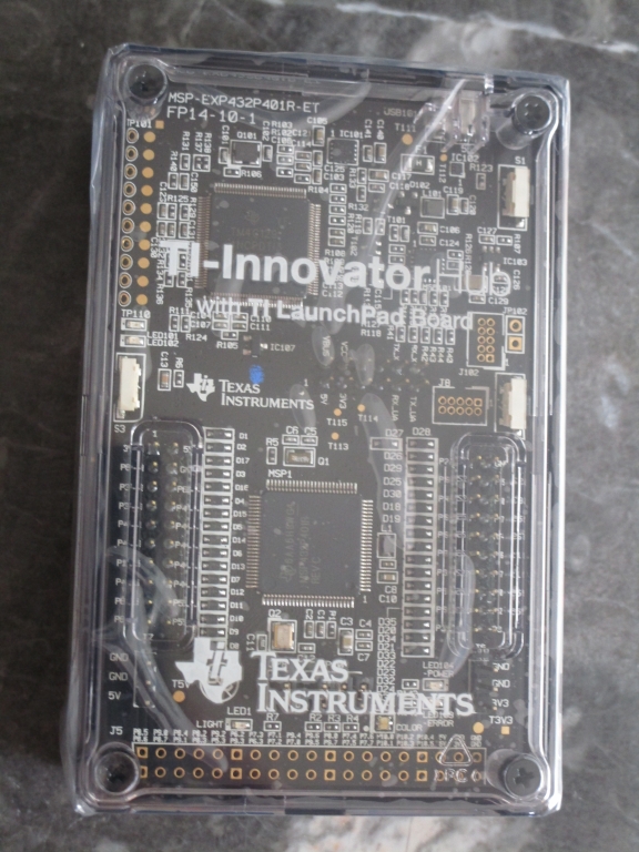

8726La mise-à-jour 1.4 pour l'écosystème TI-Innovator t'apportait nombre de nouveautés :
  • Accès à un nouveau capteur TIMER (horloge) qui est en fait déjà intégré dépuis le début au TI-Innovator Hub. Contrairement aux commandes TI-Basic de ta calculatrice il permet de chronométrer en millisecondes !
  • Expérience de codage :
    • les commandes désormais insensibles à la casse !
    • l'acceptation directe de valeurs hexadécimales pour les paramètres en utilisant le nouveau préfixe 0X.
    • pour une meilleure lisibilité du code, la possibilité de donner des noms d'alias aux capteurs ou actionneurs utilisés
    • Possibilité d'utiliser les commandes SET et READ simultanément sur plusieurs des 10 broches du port BB (BreadBoard).
  • Gestion de l'écosystème des capteurs/actionneurs Grove étendue avec :
    • Gestion des capteurs Grove MAGNETIC (plus précisément effet Hall).
    • Nouvel actionneur POWER (MOFSET soit transistor de puissance). Les transistors de puissance pouvaient déjà être utilisés via l'actionneur générique ANALOG.OUT, mais le paramètre sur une échelle de 0 à 255 en était peu intuitif. La seule différence avec l'actionneur POWER est que le paramètre utilisera cette fois-ci une échelle de 0 à 100. :)
    9349
  • Gestion de l'écosystème des capteurs/actionneurs analogiques Vernier via l'interface TI-Sensor Link étendue avec :
    • Gestion du capteur de lumière analogique Vernier LS-BTA
    • Gestion de l'accéléromètre analogique Vernier LGA-BTA
    • Gestion du capteur d'énergie analogique Vernier VES-BTA
    9049
  • Améliorations de l'expérience robotique TI-Innovator Rover avec :
    • Détection de l'état OFF de l'interrupteur.
    • Nouvelles tonalités d'erreur en conséquence.
    • Nouvelle commande RV.ETA qui estime la durée d'exécution de la dernière commande envoyée au robot, et qui t'évitera désormais d'avoir à faire toi-même des estimations imprécises pour d'éventuelles commandes d'attente Wait à intercaler dans tes programmes !
    • Nouvelle commande RV.DONE pour savoir si le robot a bien terminé d'exécuter les dernières commandes envoyées.
    10676
  • Gestion du nouveau périphérique TI-RGB Array avec les commandes qui vont avec.
Une fois ton TI-Innovator Hub mis à jour, tu peux dans tous les cas saisir toutes ces nouvelles commandes au clavier alphabétique de ta TI-83 Premium CE, TI-84 Plus CE ou TI-Nspire CX.
Mais si de plus ta calculatrice est correctement mise à jour avec ce qui est sorti pour cet été 2019, ces nouvelles commandes sont également rajoutées aux menus pour une saisie encore plus rapide : :bj:
  • TI-83 Premium CE et TI-84 Plus CE avec l'application Hub 5.4 (incluse dans la mise à jour 5.4)
  • TI-Nspire CX II avec la mise à jour 5.1
Hélas, les anciennes TI-Nspire CX n'avaient plus été mises à jour depuis la version 4.5.1 du printemps 2019, et ne bénéficiaient donc pas de ces menus.
D'où de gros problèmes pour la réalisation de projets dans les classes à équipement hétérogène en calculatrices, avec certains élèves qui avaient donc les commandes bien indiquées dans les menus, et d'autres qui devaient donc les connaître et saisir lettre par lettre. :mj:
Mais bonne nouvelle, Texas Instruments semble être partiellement revenu sur sa volonté apparente de donner l'exclusivité des nouvelles fonctionnalités aux seules TI-Nspire CX II, et pour palier ce problème sort la mise à jour 4.5.2 pour les anciennes TI-Nspire CX. :D
Grâce à cette mise à jour tu disposeras désormais sur ton ancienne TI-Nspire CX des tout nouveaux menus TI-Innovator Hub de la TI-Nspire CX II 5.1 : :bj:
De numéro complet 4.5.2.8, cette version a été compilée le 11 septembre 2019 à 16h04min20s.
Elle inclut toujours le Boot2 4.5.0.14.
Par contre, en l'absence d'un chargeur de démarrage tiers, cette mise à jour interdira tout retour à une version inférieure à 4.5.2.8.
Si ta calculatrice a une version 4.5.0 ou inférieure, en installant la version 4.5.2 de façon normale tu renonces donc à ce jour définitivement à Ndless.
Le chargeur de démarrage tiers ControlX pour nBoot a été mis à jour avec le support de la version 4.5.2.
Mais par contre, contrairement à ce qu'il faisait avec la version 4.5.1, ControlX n'installera pas Ndless sur une version 4.5.2, tout simplement parce que les ressources Ndless n'ont pas encore été mises à jour pour cette version.
Le chargeur de démarrage tiers nLoader n'a malheureusement toujours pas été mis à jour avec le support des versions 4.5.1 et encore moins 4.5.2.
Ne les installe pas si tu es dans ce cas, ça va coincer ta machine. A ce jour si tu dois absolument les installer, il va te falloir commencer par désinstaller nLoader.
