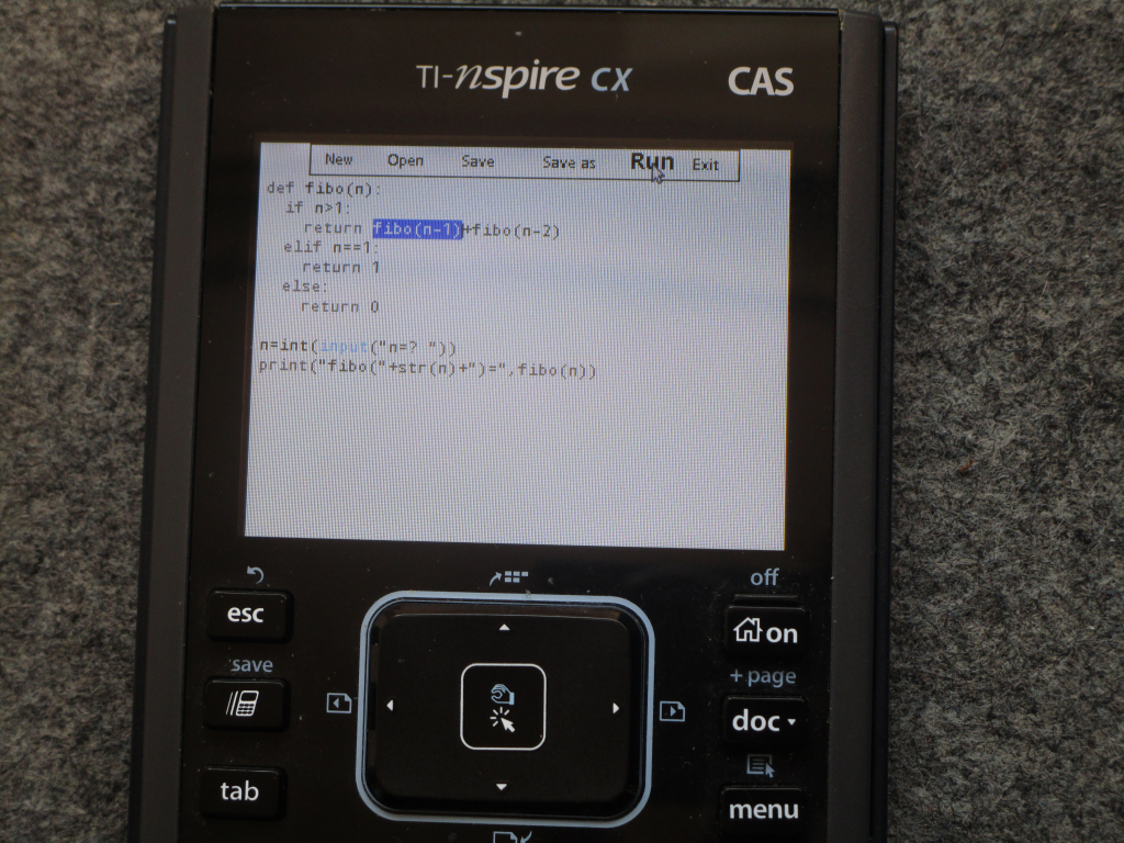

pyWrite est construit autour d'un éditeur de texte très complet, avec entre autres la possibilité de sélectionner du texte avec la touche
shift
et le pavé tactile, et de le couper/copier/coller avec les combinaisons usuelles
ctrl
X
ctrl
C
et
ctrl
V
. :bj:
On apprécie également la possibilité d'exécuter directement le script saisi grâce au menu Run.
Pour cela il vaut mieux placer le fichier micropython.tns dans le dossier /ndless/. Sinon il faudra préciser le chemin à l'écran de réglages accessible via
ctrl
S
Toutefois en tant qu'éditeur Python par contre, on pourra reprocher une coloration syntaxique extrêmement balbutiante.
Egalement mais ça c'est un problème qui vient de MicroPython et non de l'éditeur, en fin d'exécution de script MicroPython ne rend pas la main mais se ferme. Il n'y a donc pas de retour à la console Python, ce qui incite à intégrer directement dans le script de définitions les appels accompagnés d'éventuelles instructions d'entrée/sortie, pas du tout dans l'esprit des programmes de Seconde et Première en cette rentrée 2019. :#non#:
