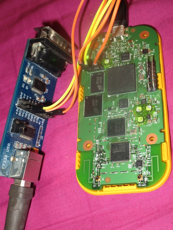

Unread postby critor » 19 Jan 2018, 14:14
91071171Dans un article précédent nous découvrions l'entrée série du TI-Nspire Navigator Access Point, le point d'accès permettant la création de réseaux de calculatrices TI-Nspire sans fil en classe.
Nous réussissions à en tirer profit pour accéder à la console U-Boot en transmettant n'importe quel caractère au moment où le log de démarrage nous y invitait :

Mais si nous regardons plus loin dans ce log une fois le système d'exploitation lancé, nous y trouvons une autre invitation après 5 à 8 secondes :
Code: Select all
Press the [f] key and hit [enter] to enter failsafe mode
- regular preinit -
- init -
Please press Enter to activate this console.
Il y aurait donc un mode sans échec accessible en envoyant les caractères f et retour chariot sur l'entrée série, ainsi qu'une console en envoyant le seul retour chariot.
Qu'à cela ne tienne, testons, et effectivement le retour chariot déclenche l'apparition d'un bandeau BusyBox / OpenWrt vantant la consommation de boissons alcoolisées - ils sont coquins chez TI - suivi d'une invite de commande de type Linux en mode root : :bj:
Code: Select all
BusyBox v1.17.3 (2013-07-31 11:17:57 CDT) built-in shell (ash)
Enter 'help' for a list of built-in commands.
  _______                     ________        __
|       |.-----.-----.-----.|  |  |  |.----.|  |_
|   -   ||  _  |  -__|     ||  |  |  ||   _||   _|
|_______||   __|_____|__|__||________||__|  |____|
          |__| W I R E L E S S   F R E E D O M
KAMIKAZE (bleeding edge, unknown) ------------------
  * 10 oz Vodka       Shake well with ice and strain
  * 10 oz Triple sec  mixture into 10 shot glasses.
  * 10 oz lime juice  Salute!
root@OpenWrt:/#
Nous voici donc en tant qu'utilisateur root sur une invite de commandes Linux, de quoi faire nombres de choses... ou pas. Petit aperçu des commandes disponibles ainsi que du système de fichiers : ;)
Code: Select all
root@OpenWrt:/# help
Built-in commands:
        . : [ [[ alias bg break cd chdir command continue echo eval exec
        exit export false fg getopts hash help jobs kill let local printf
        pwd read readonly return set shift source test times trap true
        type ulimit umask unalias unset wait
root@OpenWrt:/# pwd
root@OpenWrt:/# ls
bin        etc        localconf  proc       sbin       usr
data       init       mnt        rom        sys        var
dev        lib        overlay    root       tmp        www
root@OpenWrt:/#
