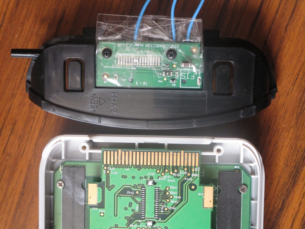

888688838884Sur la carte CTB_CONNECTOR board_2430 ici utilisée par la TI-Nspire Docking Station, les broches 3 et 4 ne sont hélas pas connectées. Rien de surprenant puisque la nappe n'a que 16 pistes et le connecteur 26 broches. Mais on peut par exemple glisser un câble monobrin sous la partie saillante des broches.
Par réutilisation du berceau accompagnant la carte, nous obtenus enfin un connecteur Dock fiable et sécurisée. :bj:
