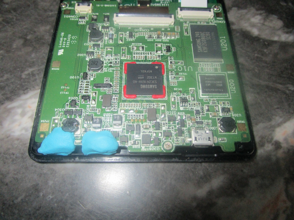

Il est toutefois très facile sur certains modèles de tricher et d'accéder à ses données en mode examen.
5326Comme déjà vu, le meilleur modèle pour tricher sur lequel c'est littéralement enfantin est la calculatrice HP Prime.
Il suffit en effet de décocher l'effacement de la mémoire à l'écran d'activation.
Notons que cela fait certes clignoter les trois diodes au lieu de la seule diode verte centrale.
Mais, même en supposant que les surveillants soient informés de cette possibilité pour un modèle aussi rare, il suffit de neutraliser les deux diodes latérales avec par exemple un peu de gomme, et on n'y voit plus que du feu.
Même si c'est loin d'être aussi facile de tricher avec, la TI-Nspire est quand même pas mal de ce point de vue, se classant seconde.
En effet, contrairement à tous les autres modèles, son mode examen ne se désactive pas sur un simple transfert USB.
Il est donc possible :
  • d'y activer le mode examen la veille de son épreuve
  • puis d'y charger toutes les données que l'on veut
Le problème restant, est que l'on va donc arriver à l'épreuve avec une diode qui clignote déjà. Les surveillants prendront-ils vraiment tous le temps de vérifier avant l'épreuve qu'aucune calculatrice ne clignote parmi les dizaines de candidats de la salle, avant d'ordonner le démarrage du mode examen ? Cela ne nous semble pas évident.
Mais même en supposant que ce soit le cas, il te suffit juste de te bricoler un petit système permettant d'obturer discrètement la diode (pouvant aller du simple scotch noir au cache de plastique coulissant selon ton habilité), que tu désarmeras tout en faisant mine de réaliser la combinaison du mode examen lorsque le surveillant en demandera l'activation.
Notons qu'il reste une petite faille : l'activation du mode examen des TI-Nspire fait redémarrer la calculatrice, redémarrage prenant environ 45 secondes et pendant lequel le clignotement de la diode est préfixé d'un signal rouge :
Avec ce système, on arrivera donc immédiatement au signal de droite, sans passer par le signal de gauche.
