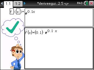

En effet, pour la toute première fois sur TI-Nspire, le programme dispose d'un assistant virtuel intégré qui te dira si le résultat qu'il a trouvé est juste, faux, ou bien si il ne sait pas ! :D
Notons que la capture fausse ci-dessus a été prise avec une ancienne version (il n'y a plus d'erreur connue à ce jour), d'où la sortie de l'outil. :)
Mais si tant est que des erreurs soient encore possibles, contrairement aux outils précédents il te sera donc indiqué clairement de ne pas recopier bêtement ! :bj:

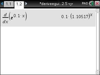

La partie, "détermination de l'opérateur" (part(expr,0) pour les version CAS), reste assez fragile car je n'ai pas assez de connaissance pour réaliser cette partie là. (en tout cas ça marche)
comme beaucoup l'ont remarqué, avec l'approche de la machine qui simplifie les calculs, il est difficile de faire des calculs du genre exp(0.1*x) sans avoir des problèmes au niveau de l'affichage du résultat
exemple : Image
les solutions étaient :
  • mettre la calculette en mode exact
  • ou bien, utiliser la fonction exact() par exemple exact(exp(0.1*x))
dans ce cas on se retrouve avec des fractions. (pas très compréhensible pour les nuls en maths)
(ceux/celles qui connaissent mieux la machine, utilisent des lettres à la place des nombres décimaux)
fini les ennuies, le programme l'affiche comme il faut, plus besoin de toucher les réglages du classeur ou d'utiliser la fonction exact() (que le programme ne comprendrais pas) Image
