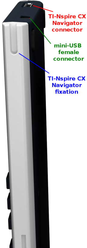

Si ces modules sont toujours utilisables sur les TI-Nspire CX, ces dernières disposent d'un connecteur supérieur dédiée opposée au mini-USB, permettant de brancher un nouveau type de module WiFi, le "TI-Nspire CX Navigator wireless network adapter", que nous allons aujourd'hui découvrir dans son pack de 10 unités.

19531955Ces modules résolvent le problème d'encombrement de leurs prédécesseurs, n'occupant que peu d'espace au sommet de la calculatrice, mais au prix du sacrifice de la batterie. Ils seront donc alimentés par la calculatrice, et c'est cette dernière qui devra donc toujours disposer d'une batterie chargée. Ils se fixent grâcent aux deux petites rainures latérales supérieurs, et disposent même d'une encoche permettant de laisser la prise mini-USB accessible ! :bj:
