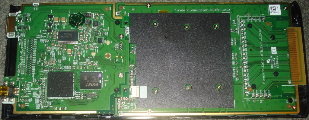

2878Les nouvelles révisions matérielles J et K des TI-Nspire CX arrivées en magasin pour cette rentrée 2013 ont été rendues incompatibles avec Ndless. En effet, Ndless nécessite l'installation des versions 3.1 des OS (Operating System pour système d'exploitation) et Boot2 (code de démarrage). Or, même après les avoir installées, ce qui n'est pas tâche facile, ces versions ne fonctionnent pas correctement. :mj:
Le coupable est un élément à ce jour non identifié sur la nouvelle carte mère "NSC_CR_MB_4440", carte à peine plus grosse que l'écran et présente à gauche dans l'image précédente.
Dans une actualité précédente, je te proposais un moyen de rajouter la compatibilité Ndless à ta nouvelle TI-Nspire CX en révision matérielle J/K. :D
Il te suffisait pour cela de commander une ancienne version de la carte mère à une boutique chinoise en ligne commercialisant ces pièces détachées. La carte mère seulement vissée et emboîtée, se remplace fort facilement. ;)
Aujourd'hui Javis, nouveau membre Omnimaga, nous confirme avoir suivi cette procédure avec succès! :bj:
Signalons toutefois que la boutique montre en photo des cartes mères de référence "Firebird_Color_MB_6421", et que Javis a reçu une "Firebird_Color_MB_6422".
Ce n'est pas un problème, les cartes garanties compatibles à ce jour ayant pour référence:
  • "Firebird_Color_MB_6421"
  • "Firebird_Color_MB_6422"
  • "Firebird_Color_MB_6430"
Je suppose que toute carte mère dont la référence commence par "Firebird_Color_MB_642" ou "Firebird_Color_MB_643" fera l'affaire.
Il ne faudrait juste pas tomber sur des cartes avec un numéro final inférieur qui seront des prototypes ne permettant pas la mise à jour vers les systèmes de production, mais étant produites en quantité beaucoup plus faible je ne pense pas qu'elles fassent partie du stock de la boutique.
Il faudrait éviter également de se faire envoyer une carte trop récente, même si je doute que les versions J/K qui viennent juste d'arriver en magasin se retrouvent déjà en pièces détachées.
Le mieux pour éviter toute mauvaise surprise sera tout simplement de préciser à la boutique les références de cartes ci-dessus. :)
Dépêchez-vous, il n'y en aura pas pour tout-le-monde et le prix n'est pas excessif! ;)
A ce jour:
  • encore 193 cartes mère TI-Nspire CX, pour 200 yuans pièce (environ 25€)
  • encore 48 cartes mère TI-Nspire CX CAS, pour 300 yuans pièce (environ 35€)
Remarque: ne jouez pas au plus malin en tentant de changer le type de votre calculatrice (CX / CX CAS) via cette méthode. Le clavier de la TI-Nspire CX non-CAS empêchera une carte mère TI-Nspire CX CAS de démarrer correctement le système et inversement. Respectez donc bien les liens ci-dessous: si vous avez une TI-Nspire CX non-CAS, vous devrez vous contenter de la carte mère TI-Nspire CX non-CAS. Et si vous avez une TI-Nspire CX CAS, vous commandez uniquement la carte mère TI-Nspire CX CAS, même si je regrette qu'elle soit un peu plus chère.
