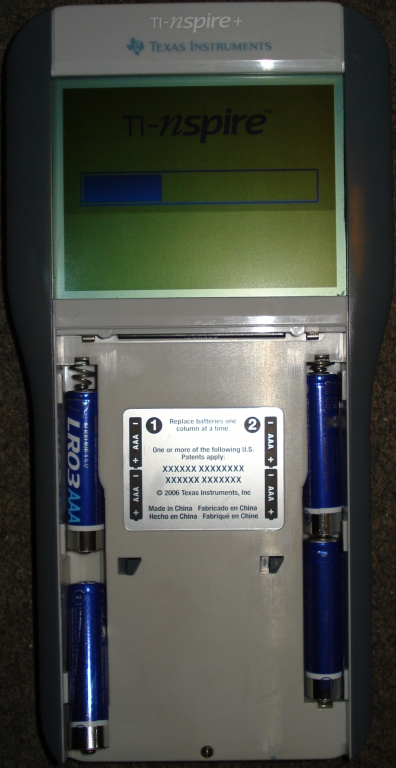

Comme promis dans une news précédente, nous allons aujourd'hui enfin allumer le prototype TI-Nspire+, l'ancêtre des TI-Nspire numériques commercialisées pour la rentrée 2007.
Comme les TI-Nspire CAS+, dès que deux piles sont alignées dans une même colonne la calculatrice s'allume.
1612 1613
L'interface de démarrage des Boot1 et Boot2 est la même que sur les TI-Nspire ClickPad et TouchPad.

Quand la barre de chargement atteint la bordure droite de l'écran, nous nous voyons présenter l'écran d'attente également habituel:
1615
Ça en met du temps... :? Profitons-en pour dire que l'écran est d'assez mauvaise qualité. Le contraste par défaut est inadapté et gêne la lisibilité - et il n'est pas modifiable tant que l'OS n'est pas lancé.
