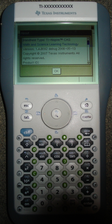

Dans une news précédente, nous découvrions et récupérions pour vous sur un prototype Nspire un OS encore inconnu à ce jour, le 1.4.8092.
1578
Mais peut-être ne l'aviez vous pas remarqué? Il s'agit en fait d'un OS Nspire fort spécial comme nous n'en avions encore jamais récupéré.
Oui, il s'agit en effet d'un OS de debug, comme le mentionne son numéro de version complet "1.4.8092 debug".
Jusqu'à présent, la plupart des prototypes que nous récupérions disposaient d'OS relativement stables et proches des versions finales. Ils avaient été prêtés/confiés à des enseignants/étudiants afin de tester la TI-Nspire avant son lancement pour la rentrée 2007.
Mais ici c'est un prototype fort particulier issu directement de l'équipe de développement TI-Nspire! :bj:
Il est exceptionnel d'en récupérer, puisque les prototypes produits et utilisés en interne chez TI sont normalement destinés à la destruction une fois qu'ils ne servent plus.
Qu'est-ce que cet OS a donc de particulier?
Et bien il crée un fichier de debug "/documents/navnet.log.csv" et y enregistre nombre d'informations sur le fonctionnement du protocole de communication NavNet, messages que l'on retrouve également sur la console série RS232 préfixés de "[64]".

Chaque message "[64]" appelant une ouverture, écriture et fermeture du fichier "navnet.log.csv", cet OS fonctionne sensiblement plus lentement que les autres, ce qui est particulièrement visible au moment où le Boot2 démarre l'OS après l'avoir chargé, avec toute la série des messages qui s'enregistrent.
