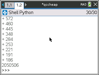

Ah, parce que testmem() n'affiche pas la progression ? Je n'ai pas du tout fait gaffe.
Tu te souviens du temps que ça avait mis (environ) pour toi ?

Je ne sais plus mais avec mem(), le retour du bloc mémoire contigu le plus long grand est assez rapide, quelques secondes.
Et tu verras au fur et à mesure, les blocs mémoire trouvés sont de plus en plus petits et tendent vers zéro, fin du test.

Avec mem() c'est franchement l'affaire de quelques minutes.
J'ai l'impression que testmem() qui effectue une boucle de tests mem() a une consommation de ressources qui perturbe l'affichage.
