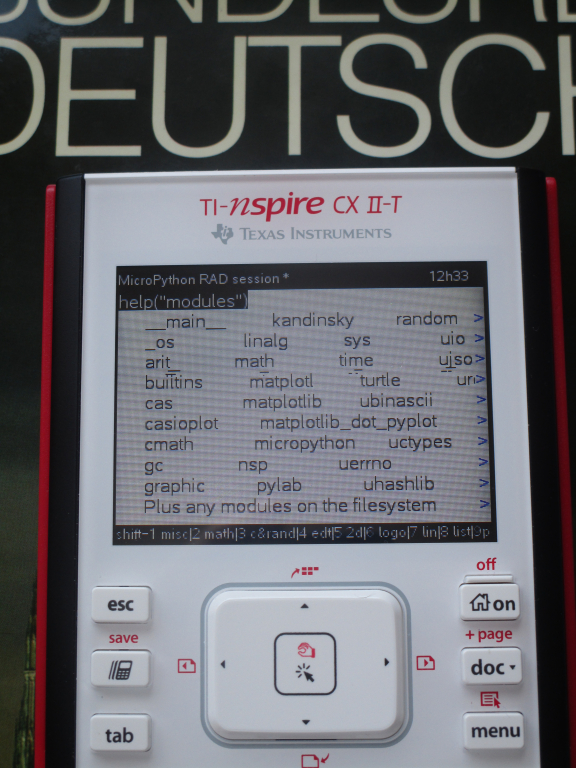

Merci pour la réactivité.
Sur TI-Nspire CX II-T parce que c'est la seule que j'ai sous la main actuellement, la dernière build KhiCAS CX de ce matin semble fonctionnelle :
13019
https://www-fourier.univ-grenoble-alpes ... khicas.zip
Par contre, il n'est pas normal que ça déclenche encore le mode de compatibilité. Si le SDK est maintenant à jour, il faut croire que cela vient du code, particulièrement du code d'affichage...
Et il faudrait éviter, vu que comme on peut voir ci-dessus dans ce contexte nous avons une ligne horizontale de parasites permanents sur l'écran.
