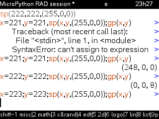

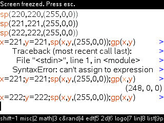

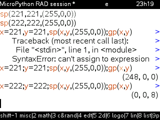

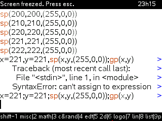

J'ai une bizarrerie sur les écritures+lectures des pixels de bas d'écran dans le contexte des tests du QCC 2020.
Pixel (221,221), j'écris (255,0,0), je récupère (248,0,0) - c'est bon :
Pixel (222,222), j'écris (255,0,0), je récupère (0,0,8) :
Bon admettons si c'est hors écran...
Mais dans ce cas, pixel (223,233), j'écris(255,0,0), pourquoi je récupère None ?

Oui, j'ai bien compris, et de toutes façons y=0 démarre visiblement en-dessous de la ligne d'état.
Je précise ma question alors, désolé si elle n'était pas claire.
Le pixel (221,221) est affichable et peut être lu et écrit.
Le pixel (223,223) n'est pas affichable et ne peut être lu (None).
Pourquoi le pixel (222,222) peut apparemment être lu (0,0,8) alors qu'il n'est pas affichable, et ne peut pas être écrit alors qu'il peut être lu ?

Unread postby critor » 02 Aug 2020, 09:37
Effectivement ça ressemble, merci :
