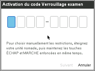

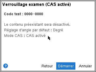

Unread postby critor » 07 Apr 2021, 15:48
Nous avons compris à quoi servait le nouveau code dans le contexte du mode examen.
Il permet de contourner l'interface historique de plus en plus lourde à corriger correctement avant validation.
Pour la France, il suffit donc désormais d'allumer la calculatrice avec la touche
tab
enfoncée, et de saisir le code 00000000, rien de plus simple à retenir : ;)
Cela lance alors le mode examen avec la configuration qui ne désactive aucune fonctionnalité : :bj:
Plus d'infos par ici : viewtopic.php?t=24742&p=260226#p260226
Donc oui, TI nous a certes un peu cassé l'interface d'activation historique, mais nous en rajoute une nouvelle beaucoup plus simple dans le contexte de la France. Bilan positif, non ? ;)

Re: Sortie mise à jour 5.3 TI-Nspire CX II: mode examen & Py
Unread postby critor » 07 Apr 2021, 17:25
Le réglage d'unité d'angle n'est pas un blocage, c'est juste l'unité par défaut. On peut parfaitement le changer une fois passé en mode examen.
Mais sinon, selon les valeurs que l'on a documentées, pour lancer le mode examen en radians il suffit de saisir 00000001 :
