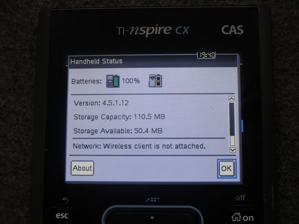

71311098nClock est une création de Levak permettant de rajouter une horloge à ta TI-Nspire. Plusieurs modes d'affichage sont disponibles et trouveront leur utilité dans différentes situations :
  • normal
  • inversé (pratique pour remplacer le réveil sur ta table de chevet)
  • miniature (pratique quand tu passes les examens, puisque l'on ne t'autorise par à conserver ton smartphone pour consulter l'heure)
Toutefois, le mode miniature de nClock a commencé à rencontrer des difficultés à partir de la version système 3.9.1. L'affichage et le rafraîchissement de la mini-horloge devenaient irrégulier, si bien qu'il était inutile de lui demander de préciser les secondes.
La problème venait du fonctionnement de nClock, avec injection d'un hook dans le code vérifiant la charge de la batterie. Or dans le contexte de la version 3.9.1 il y a eu nombre de changements afin de gérer la nouvelle batterie Samsung.
Un autre problème est apparu à partir de la version système 4.2, où la mini-horloge ne s'affichait même plus du tout.
11099Ce dernier problème est corrigé par la dernière mise à jour 4.5.1.1 de nClock.
La mini-horloge devient maintenant affichable sur les versions système 4.2 et supérieures. :bj:
En prime, il en a été profité pour préparer nClock pour la dernière version système 4.5.1 qui vient de sortir. Il devrait donc fonctionner dès la sortie d'une mise à jour de Ndless gérant cette version, mais pour cela il va encore falloir patienter un moment.
Attention en passant, si tu as l'intention d'utiliser Ndless ne mets donc surtout pas à jour ton système en version 4.5.1 sans attendre nos instructions ! :#non#:
Toutefois, l'affichage et le rafraîchissement de la mini-horloge restent à ce jour très irréguliers sur les versions système supérieures à 3.9.1.
De plus, un autre problème concerne les TI-Nspire CX en révision matérielle W ou supérieures, assemblées depuis octobre 2015. Ces calculatrices utilisent un nouvel écran utilisant une géométrie de non plus 320x240 pixels, mais 240x320 pixels. Le système dispose dispose d'un calque masqué de 320x240 pixels, qui est régulièrement transcrit sur l'écran en 240x320 pixels. Or, comme la mini-horloge contrairement à d'autres programmes Ndless ne fige pas le système d'exploitation, les rares fois où elle sera affichée correctement elle va presque tout-de-suite disparaître.
