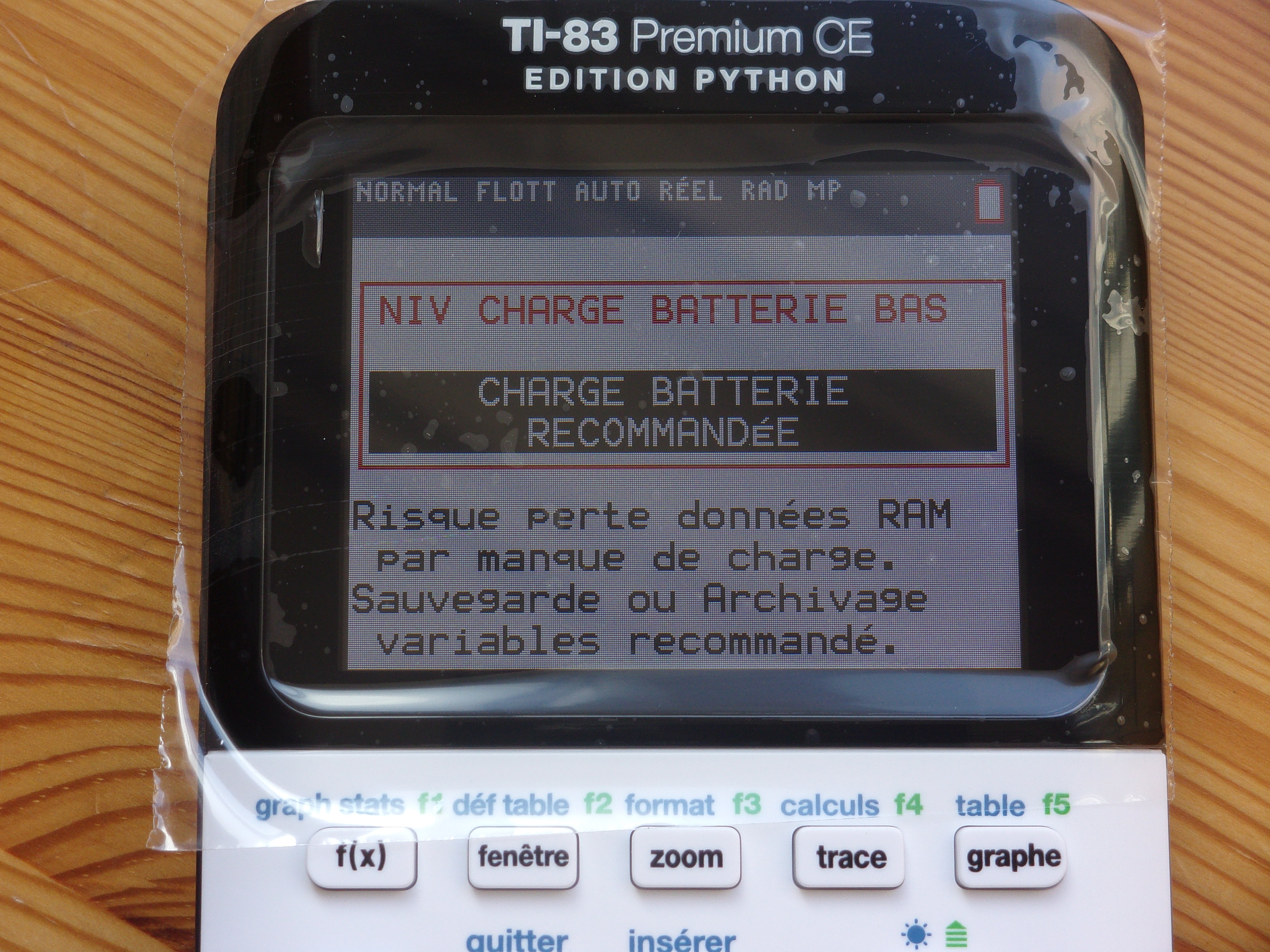

1757517577Mais toutefois nous remarquons une anomalie sur 4 de nos 6 calculatrices, les L-0622V. Dès l'allumage, elles affichent un écran d'alerte comme quoi la batterie est déchargée. Cela signifie que la charge de la batterie a été détectée comme étant inférieur à 25%. Ici, au menu d'auto diagnostic accessible via
mode
alpha
ln
, nous confirmons une charge détectée comme étant intermédiaire entre 5% et 25%, la TI-83 Premium CE ne reportant en effet la charge que de façon fort imprécise par paliers (5%, 25%, 50% et 75%)
Et cette alerte dès le premier allumage n'est pas normale, depuis la sortie de la toute première TI-83 Premium CE pour la rentrée 2015 nous n'avions jamais eu ça sur une machine neuve.
