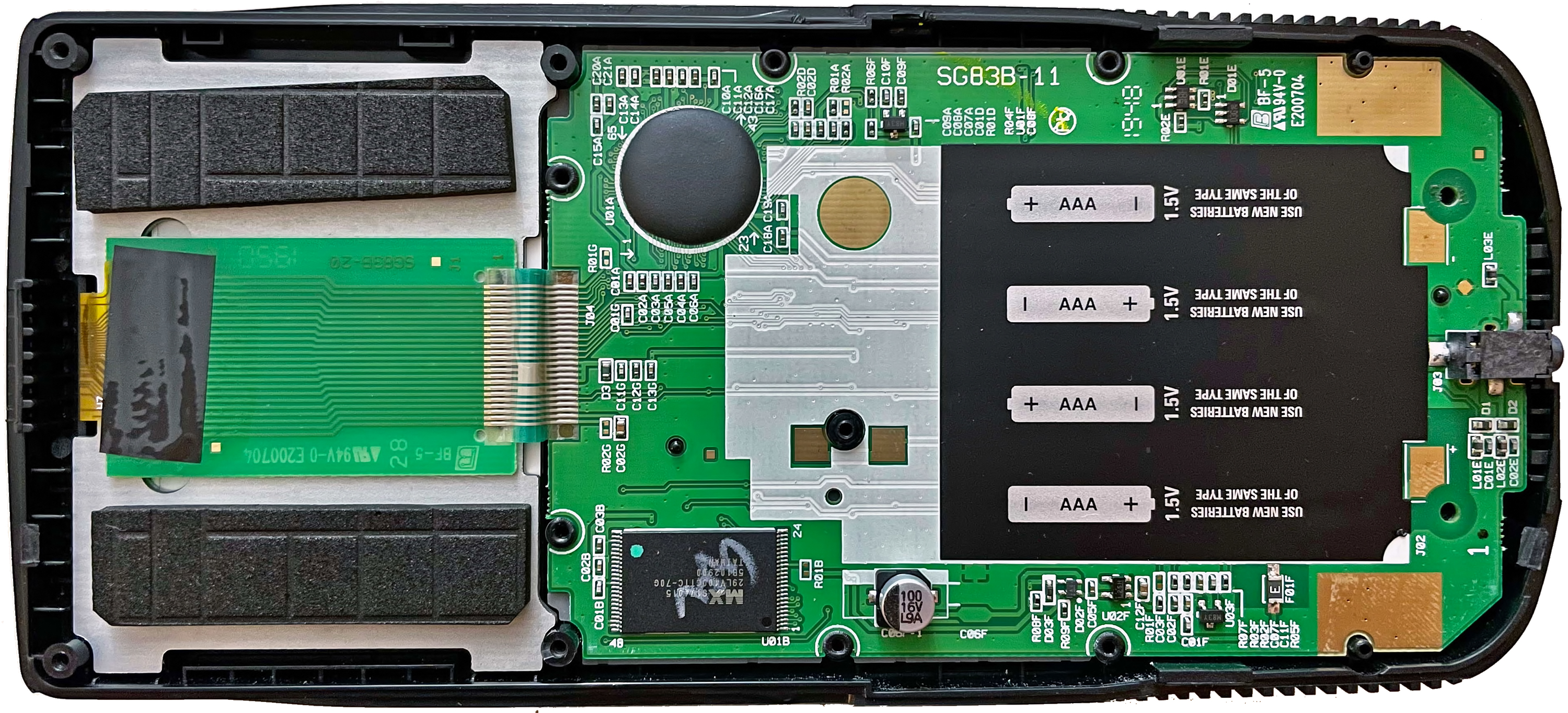

13305Donc dépêchons-nous d'ouvrir cette TI-83 Plus en nouvelle révision E.
Et bingo, on y retrouve le même nouveau format inauguré avec la TI-82 Plus de 2014, avec des références très similaires :
  • carte mère SG83B-11 avec toujours l'ASIC au nouveau format
  • carte écran SG83B-20
Notre hypothèse est ainsi confirmée, le matériel TI-82 Plus au format alors inédit en 2014 n'avait pas été conçu spécifiquement pour la TI-82 Plus, il concernait en fait toutes les TI-83 Plus assemblées à partir de cette date.
Merci Adriweb ! :favorite:

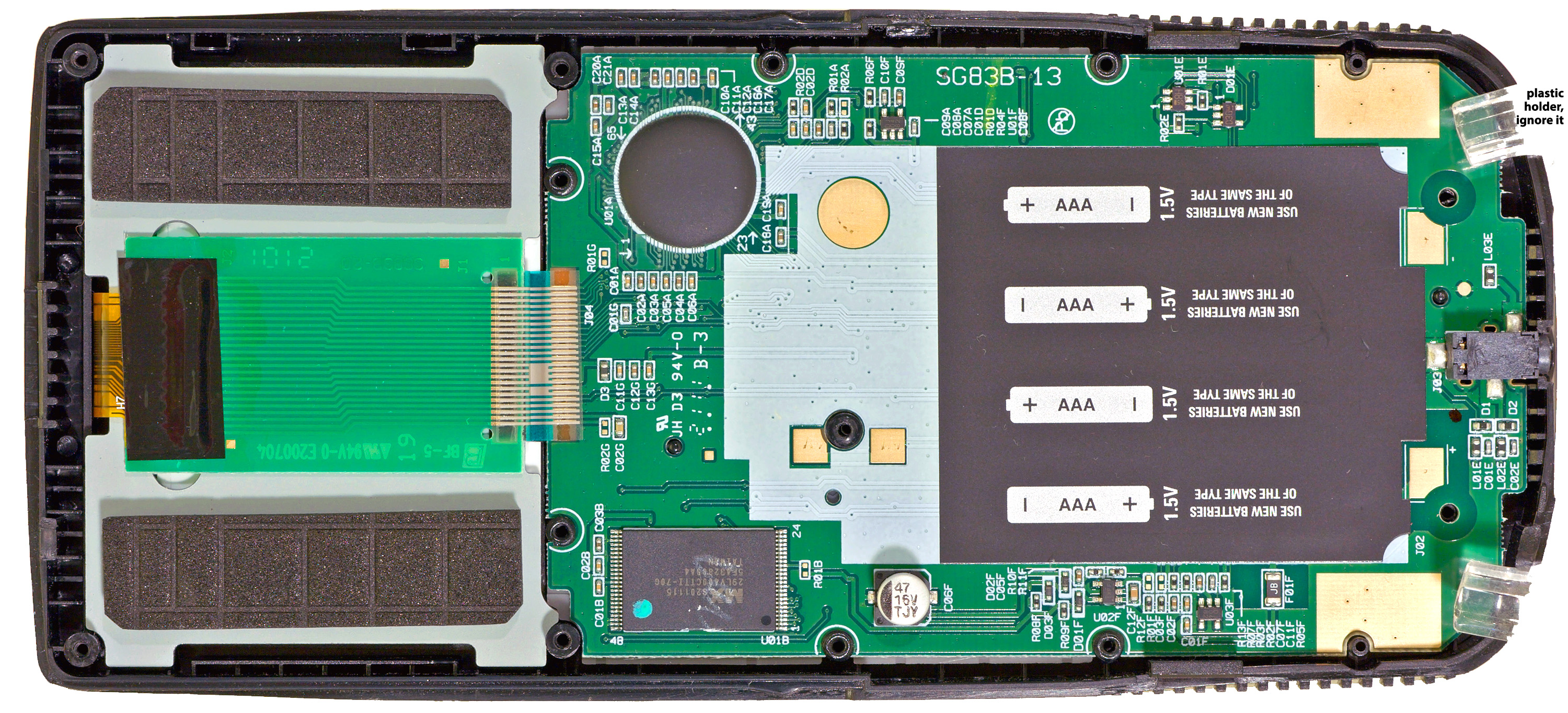

Unread postby Adriweb » 22 Dec 2021, 20:10
Et voici en image la révision F de 2021, CVSoft/notipa a pu s'en procurer une :)
On passe du PCB label SG83B-11 à SG83B-13. Pas grand chose de changé, à part quelques petites résistances et condensateurs en bas.
