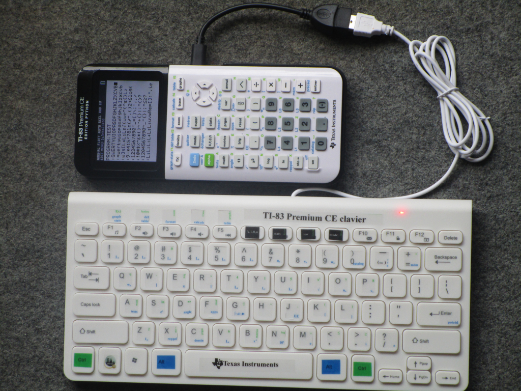

Nous te proposons aujourd'hui de traiter ce tout dernier problème, en personnalisant un clavier USB pour ta TI-83 Premium CE. Nous allons donc en corriger et compléter la sérigraphie. :)
Tu auras besoin pour cela :
  • d'une imprimante
    Nous utiliserons ici une imprimante à jet d'encre, mais te recommandons l'impression laser pour la durabilité.
  • de papier autocollant transparent, que tu pourras trouver dans le commerce dans des kits destinés à la fabrication de stickers transparents
1228312278Maintenant, attention au choix du clavier :
  • La calculatrice ne gère que la disposition de touches Qwerty. Il te faudra donc de préférence trouver/commander un clavier Qwerty, ce qui permettra des modifications de sérigraphie beaucoup moins lourdes. :)
  • Notre imprimante est ici une jet d'encre fonctionnant de façon totalement normale en quadrichromie soustractive. Il te faudra de préférence un clavier de couleur blanche ou claire; ça tombe bien ce sera assorti à la TI-83 Premium CE comme ça. ;)
Ce qui nous amène donc à notre choix, ici un mini-clavier USB Qwerty filaire blanc à peine plus grand que la calculatrice que nous jugeons plus convenable pour le transport et l'usage scolaire, également très fin et léger. :)
Voici donc ci-contre nos autocollants destinés à en compléter ou corriger la sérigraphie, aussi bien pour TI-83 Premium CE que pour TI-84 Plus CE. Tu en retrouveras gratuitement en fin d'article une version directement imprimable, ainsi qu'une version modifiable.
12280De façon similaire à la calculatrice, nous adoptons donc un code couleur vert-bleu pour les fonctions secondaires. Nous utilisons ensuite 3 colorations de touches différentes :
  • Sur fond blanc et donc transparent une fois imprimé, les simples précisions sur les fonctions secondaires de la touche concernée. Cela concerne les touches donc la fonction principale telle que sérigraphiée ne change pas lorsqu'utilisée avec la calculatrice, une majorité comme déjà dit pour un clavier Qwerty.
  • Sur fond noir et donc masquant la sérigraphie d'origine une fois imprimé, les rares touches qui avec la calculatrice ne se comportent pas comme indiqué pour leur fonction principale.
  • Enfin sur fond gris et servant essentiellement de points de repères pour ne pas se tromper dans le collage, les touches qui soit se comportent exactement comme sérigraphié et pour lesquelles il n'y a rien à préciser, ou bien qui sont sans effet car non reconnues par la calculatrice.
Et voilà, il n'y a plus qu'à imprimer puis découper et coller. Impression bien évidemment en qualité optimale en sélectionnant un type de papier brillant épais ou à défaut brillant tout court.
1228212281Le voici enfin notre périphérique légendaire TI-83 Premium CE Keypad, dans toute la splendeur de sa première édition ! :D Nous voici fin prêts pour une saisie turbo des programmes et scripts Python ! :bj:
Nous avons hâte de lire tes retours pour si besoin pouvoir encore l'améliorer ! ;)
Attention, si l'usage d'un clavier externe peu encombrant dans ce style ne pose a priori aucun problème en classe, il n'en est pas de même pour les examens. /!
La réglementation française actuelle interdit strictement l'usage de tout module externe ainsi que de tout câble, double interdiction donc ici. :#non#:
Une interdiction parfaitement compréhensible, car un détournement évident serait de remplacer notre clavier USB filaire par un clavier USB sans fil 2,4 GHz, surtout que selon nos tests le clavier continue à marcher même en mode examen. Et voilà, un complice dans le couloir ou à l'étage au-dessus/dessous pourrait parfaitement saisir directement les réponses sur l'écran de ta calculatrice une fois qu'il aura réussi à récupérer ton sujet... :mj:

Critor tu m'as donné envie de bidouiller / sacrifier un câble, mais c'est pour la bonne cause :p
En attendant mon clavier QWERTY ( prévu demain!) J' ai testé avec un clavier AZERTY " gamers" (rien d'autre en USB sous la main!) Ça marche impeccable!
Tant qu'à faire, j'ai testé aussi sur ma ti-nspire cx II-T carrément en hub avec une souris ... Hé bien ça fonctionne aussi !!! ( Mais le clavier rame un peu : .... Peut-être son côté gamers qui nécessite un peu trop :p )
Je prévois d'alimenter mon hub , parce que tout ça, ça ''chique'' la batterie de la ti assez rapidement !
Dès que je reçois le QWERTY , je poste d'autres impressions ;)
Merci pour les autocollants à imprimer ;) ( ça irait aussi sur clavier noir ou pas?)

grosged wrote:Merci pour les autocollants à imprimer ;) ( ça irait aussi sur clavier noir ou pas?)
Pas avec du papier autocollant transparent, vu qu'une imprimante normale ne peut pas imprimer de blanc/clair pour les écritures des fonctions principales de touches.
Tu peux mettre le fond en noir sur mon document et utiliser du papier autocollant blanc. Mais dans ce cas tu auras davantage de découpage à faire pour chaque touche, vu qu'il te faudra toi-même éviter d'en masquer la fonction principale lors du collage.
Je ne sais pas si ça joue, mais la version éditable du document est enregistrée avec OpenOffice.
