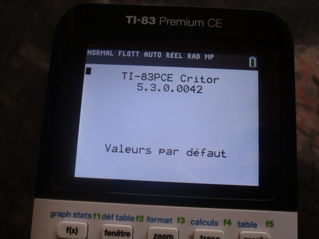

Dans un article précédent, nous te parlions de TheMachine02 qui t'avait sorti un programme de downgrade, te permettant de revenir de la version 5.3.1 à la version 5.3.0, même sur les TI-83 Premium CE et TI-84 Plus CE récentes.
Le programme en question modifiait la version minimale inscrite dans le champ 037 du certificat machine, du moins pour celles équipées d'un Boot Code 5.1.5 ou plus récent.
Aujourd'hui basé sur le même code, voici CERMASTR (pour CERtificate MASTeR), un outil polyvalent qui te permettra de modifier n'importe quel champ de ton certificat.
Pour modifier un octet de champ, il te suffira d'utiliser les flèches clavier pour mettre le champ puis l'octet en question en surbrillance, puis d'utiliser les touches
ou
pour en changer la valeur. Enfin, juste à taper
entrée
pour enregistrer les changements ou
annul
pour annuler et quitter.
Pour le champ de version minimale 037, rappelons que la version minimale est inscrite à l'envers (ci-contre 01 03 05 signifie 5.3.1), et que sur les machines équipées de ce champ il ne faut pas descendre en-dessous de 5.1.5. Sur ce seul champ, tu pourras utiliser la touche
suppr
pour remettre directement la valeur par défaut 05 01 05.
Mais comme tu le vois le certificat dispose de bien d'autres champs intéressants, notamment :
  • 040 pour l'ID de la machine
  • 042 pour le nom de la machine
  • 0B0 pour la langue courante
9619Il te devient donc maintenant possible de modifier librement les identifiant et nom de ta machine qui seront affichés sur divers écrans de la calculatrice ou de TI-Connect CE.
Pour le nom, rappelons qu'il doit se terminer par un caractère nul.
Si noter l'ID pouvait être une astuce contre le vol, avouons que peu de gens y pensaient et que ce n'était pas facile à retenir. Mais maintenant grâce à CERMASTR, tu peux donner à ta calculatrice un nom facilement mémorisable ! :bj:
Notons qu'à ce jour CERMASTR ne permet pas encore d'élargir/rétrécir la taille des champs, même si c'est techniquement envisageable. Notamment, tu ne peux donc pas donner à ta machine un nom plus long que celui d'origine, TI-83 Premium CE ou TI-84 Plus CE.
Tu es libre de tester tout ce que tu veux, mais sauf si tu es sûr de ce que tu fais, nous te déconseillons fortement :
  • de toucher autre chose que les champs dont nous t'avons parlé ci-dessus
  • de ne pas respecter les règles énoncées en rouge pour les champs 042 et 037 ci-dessus
Si tu bloques ta calculatrice en écrivant une combinaison d'octets non gérée dans un certain champ, il n'y a aucun moyen logiciel de réinitialiser le certificat ! :#non#:
