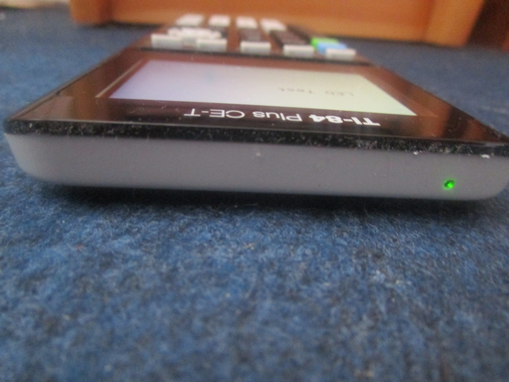

Dans un article précédent, nous testions pour vous la TI-84 Plus CE-T, nouvelle calculatrice munie d'un mode examen à diode commercialisée pour cette rentrée 2015 en Europe, à l'exception de la France qui bénéficie du modèle spécifique similaire TI-83 Premium CE.
5587Le mode examen à diode tel que défini par les textes français et apparemment adopté prochainement par d'autres pays européens doit entre autres permettre :
  • l'effacement en début d'épreuve de toute donnée rajoutée en mémoire par le candidat
  • le clignotement d'une diode située sur la tranche supérieure de la calculatrice, garantissant ainsi auprès des surveillants qu'il a correctement été activé.
En pratique, cela ne semble pas encore être au point sur la TI-84 Plus CE-T. Avec la dernière version 5.0.1 du système, la diode reste éteinte à l'activation du mode examen, et n'accepte de se réveiller qu'après l'utilisation du bouton 'reset' au dos (ce qui a certes l'avantage d'être deux fois plus certain de l'effacement de la mémoire :P ).
Mais rappelons que la TI-84 Plus CE-T européenne utilise en fait le même système d'exploitation que la TI-84 Plus CE nord-américaine, un modèle lui dépourvu de diode examen. Dans ce contexte il est possible que le développement ou les tests de la gestion correcte de la diode n'aient pas été considérés comme une priorité, surtout qu'à ce jour le mode examen à diode n'a pas encore été adopté par les autres pays européens.
Le problème a été rapporté à TI, et nul doute qu'une prochaine mise à jour viendra probablement corriger ce petit bug.
Pour une utilisation en France dès la rentrée prochaine de septembre 2015, si jamais certains élèves de Seconde récupèrent ce modèle et que certains enseignants veulent déjà s'amuser à entraîner leurs Secondes à activer le mode examen lors de leurs DS (ce qui serait inéquitable par rapport aux élèves non encore pourvus de tels modèles et qui conserveraient alors l'intégralité du contenu de leur mémoire), notons que l'installation d'un OS TI-83 Premium CE corrige le problème.

Unread postby critor » 05 Aug 2015, 22:46
Corrigé merci. :)
Et non je ne te cache rien - faut-il encore que tu poses les bonnes questions. Que veux-tu savoir ? ;)
Show/Hide spoilerAfficher/Masquer le spoiler
En fait, ça ne clignote pas car la TI-84 Plus CE-T a été privée d'un de ses 5 sens suite une attaque du chevalier Brandon de Wilson. Heureusement que l'on peut faire un rollback avec un reset... :P

Unread postby critor » 11 Sep 2015, 14:44
Problème apparemment corrigé dans la nouvelle version 5.1 de l'OS.
Après mise à jour, la TI-84 Plus CE-T devient donc conforme pour les examens 2018 en France. :bj:
