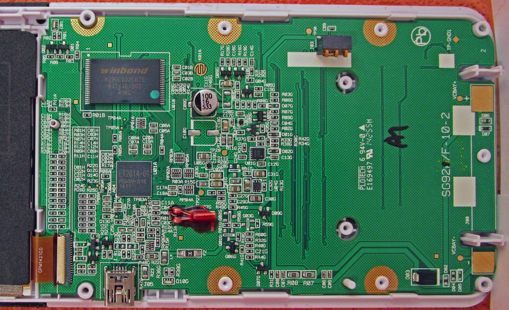

436443304337Dans un article précédent, nous testions pour vous un prototype de TI-83 Premium CE estampillé "K-ELG2-DVT".
Nous vous précisions toutefois que nous avions remarqués des prototypes différents estampillés "K-DVT" sur les salons fin 2014, et notamment lors des journées APMEP. On pouvait supposer que ces prototypes étaient plus anciens, et qu'ils auraient pu être estampillés "K-ELG1-DVT".
Aujourd'hui, nous allons enfin pouvoir tester pour vous ces anciens prototypes et découvrir leurs secrets ! ;)
44144413Ils sont donc munis de versions plus anciennes du système d'exploitation, par exemple '5.0.0.0058', '5.0.0.0059' ou '5.0.0.62'.
Or, ces versions ne fonctionnent apparemment pas correctement si on les envoie sur un modèle de production ou un prototype plus récent "K-ELG2-DVT", se contentant de redémarrer indéfiniment en boucle. On peut donc en déduire qu'il y a eu des modifications matérielles significatives entre les prototypes "K-DVT" et "K-ELG2-DVT", le nouveau matériel n'étant pas géré correctement par ces anciennes versions.
52585256Observons donc le matériel. Nous remarquons en effet plusieurs différences importantes qui sautent aux yeux :
  • l'utilisation de deux gros condensateurs aux emplacements 'C09G' et 'C10G', alors que seul le 'C09G' est soudé sur les nouveaux prototypes "K-ELG2-DVT" et modèles de production
  • l'utilisatation d'une puce ASIC différente "ET2013-01", au lieu de "ET2014-01" sur les nouveaux prototypes "K-ELG2-DVT" et modèles de production
