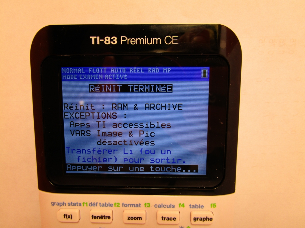

Nous testons aujourd'hui le mode examen introduit avec la nouvelle TI-83 Premium CE de la rentrée 2015, et possiblement également par la nouvelle TI-84 Plus CE T pour le reste de l'Europe.
44544453Pour l'activer, il suffit d'allumer la calculatrice en maintenant les touches :f45: et :f105:. Un écran de confirmation doit alors être validé avec :f13:, et résume visiblement les conséquences de façon exhaustive. :)
Vous pouvez suivre le tutorial ici pour entrer/sortir, sinon : https://www.youtube.com/watch?v=NQlArW-xZIE
Le mode examen comme détaillé sur ces écrans efface la quasi totalité des mémoires de la calculatrice (mémoire vive et mémoire d'archive), contrairement à celui des TI-Nspire CX.
Les programmes, chaînes de caractères, listes, matrices et nombres sont donc tous irrémédiablement et définitivement effacés, ce que l'on confirme aisément en vérifiant qu'ils ne réapparaissent pas après désactivation du mode examen.
[Edit: OS 5.2 => Les programmes sont désormais désactivés et non plus supprimés]
Une fois le mode examen activé, normalement en début d'épreuve, le candidat ne peut donc plus accéder aux données qu'il aurait créées ou chargées lui-même dans la calculatrice, ce qui lui interdit donc entre autres d'utiliser des anti-sèches et met donc en théorie tout-le-monde à égalité. :bj:
En pratique, tristement, ce mode interdit également l'utilisation de tout utilitaire améliorant les fonctionnalités de la calculatrice publié sur TI-Planet, et notamment CEXP qui corrige pourtant des bugs du moteur de calcul exact à notre connaissance encore présents sur les TI-83 Premium CE, mais pas sur les modèles concurrents. :(
Les seules exceptions concernent certains types de variables stockés obligatoirement en mémoire d'archive :
  • les images et fonds d'écran, qui ne sont pas effacées mais bloquées
  • les applications développées et préchargées par Texas Instruments dans la machine qui sont conservées et restent utilisables
D'une part, du moins sur la calculatrice TI-83 Premium CE, le candidat garderait donc le droit d'utiliser l'application feuille de calculs - et heureusement, vu que c'est une fonctionnalité intégrée et non effaçable sur les modèles des autres marques.
Le candidat conserve donc également le droit d'utiliser les applications sur les coniques et le tableau périodique des éléments. Cela nous semble beaucoup plus discutable, dans le sens où nous aurions davantage tendance à classer ces applications dans la catégorie anti-sèches que dans la catégorie utilitaires. :#roll#:
Concernant les images et fonds d'écran, toutes les instructions les concernant sont également bloquées. Donc non seulement il devient impossible d'accéder aux images et fonds d'écran existants, mais il est également impossible d'en créer en mode examen.
Ce traitement de faveur réservé à ces variables, vient peut-être du fait qu'elles sont en théorie fort pratiques pour stocker des anti-sèches, bien que non utilisée à cette fin en pratique à notre connaissance sur aucun modèle TI-z80 existant.
43664364Les surveillants d'examen peuvent aisément vérifier le bon fonctionnement du mode examen en circulant dans les rangs, avec le bandeau bleu le mentionnant clairement en haut de l'écran. De plus, le bon fonctionnement du mode examen est également vérifiable à distance, via un signal lumineux jaune clignotant sur le haut de la calculatrice. Ce signal provient en fait d'une diode D01 tricolore vert/jaune/rouge présente plus profondément dans la machine, ci-contre en haut à gauche de la carte mère. C'est un tube de plastique présent sur la face arrière de la calculatrice qui conduit sa lumière jusqu'en haut de l'écran.
La désactivation du mode examen nécessite de transférer une variable. Cela nécessite donc de connecter la TI-83 Premium CE à une deuxième calculatrice ou bien à un ordinateur, ce qui normalement n'est pas possible en examen.

Je trouve quand meme radical d'effacer les données au lieu de simplement les mettre "ailleurs", meme si le faible espace de stockage de la 83 Premium CE soit un frein...

- Je trouve que cela est vraiment dommage pour CEXP en le calcul exact car ça améliorer vraiment cette calculatrice
- Il est vrai que je ne vois pas non plus l’intérêt d'effacer toutes les données contenues dans la calculatrice et non pas juste les bloquer, bon après il est vrai que ça limitera encore plus la fraude mais le problème c'est que c'est très embêtant d'avoir à recharger ses données après chaque activation du mode exam.
- Par ailleurs pour CEXP, n'y a t-il pas moyens de faire comme si cette application avait été développé par Texas Instruments pour qu'elle reste tout de même utilisable même le mode exam activé. (Voir, carrément s'arranger avec eux...)

cpxo wrote:C'est radical la suppression des données par contre !
Sur les TI-Nspire effectivement, les données réapparaissent à la désactivation du mode examen.
Mais je suppose que c'est beaucoup plus facile à gérer avec une puce mémoire de plus grande capacité, et gérant de plus un véritable système de fichiers avec des dossiers.
Il suffit de déplacer les fichiers/dossiers contenus ailleurs que dans le dossier racine "/documents" pour les rendre temporairement invisibles et inaccessibles.
