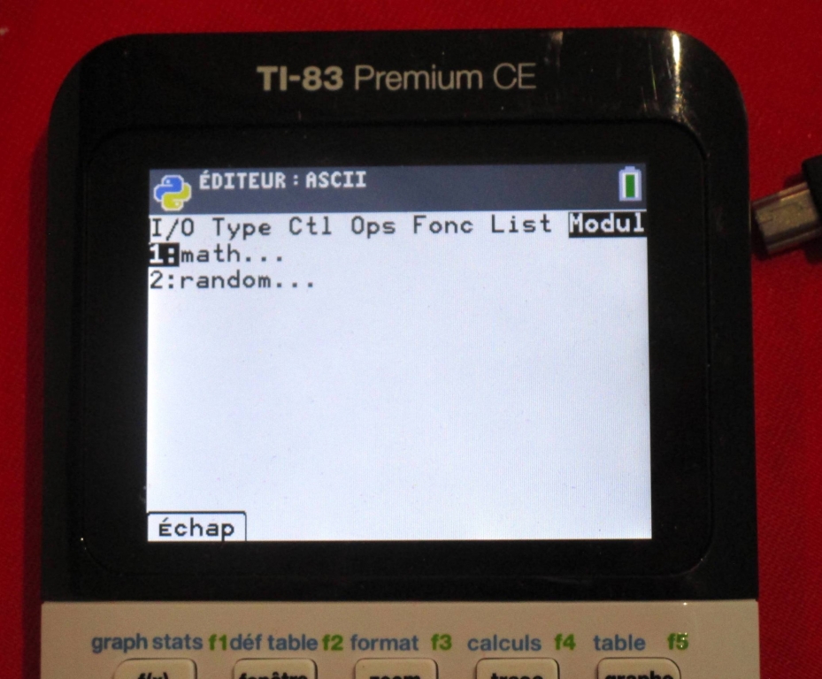

9931Dans un article précédent nous t'avons présenté le TI-Python, module externe permettant l'exécution de scripts Python sur ta TI-83 Premium CE, et t'avions annoncé la présence du module math. Par la suite, nous avions exploré son module builtins.
Aujourd'hui, explorons son module math à l'aide du même script suivant :

Le script nous liste alors pas moins de 50 entrées retranscrites ci-dessous :
TI-Python wrote:9975>>> from explmod import *

Et bien comme tu vas le voir, ce n'est pas parce que deux calculatrices avec Python intègrent le module math qu'elles se valent. Voici ci-dessous la comparaison de ce que renvoient les différents modèles en lançant ce même script :
