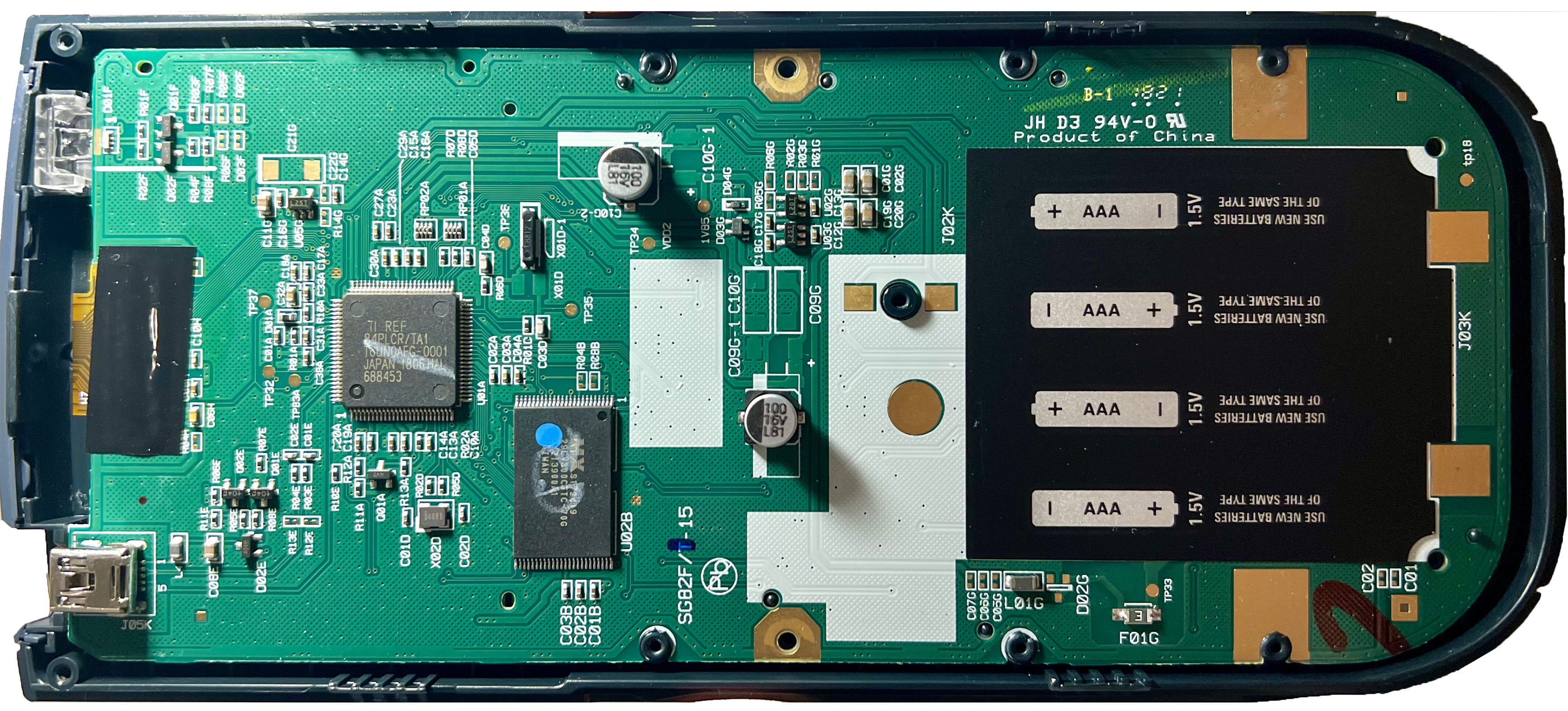

46234626Pour la rentrée 2015 sortait la TI-82 Advanced, l'entrée de gamme monochrome par Texas Instruments dans le contexte de la réforme du mode examen tout juste annoncée.
La carte électronique avait pour référence SG82F-10-1.
Le matériel de ce modèle d'entrée de gamme reprenait celui de l'ancien modèle de milieu de gamme TI-84 Plus :
  • écran monochrome 96×32 pixels
  • processeur z80 cadencé à 15 MHz (ou 6 MHz pour le mode de compatibilité TI-83 Plus)
  • mémoire RAM de 48 Kio de capacité
  • mémoire Flash de 1 Mio de capacité, dont 480 Kio d'espace de stockage
La seule différence concerne le port de communication mini-Jack 2.5mm historique qui disparaît ici, son circuit étant réutilisé pour la diode examen.

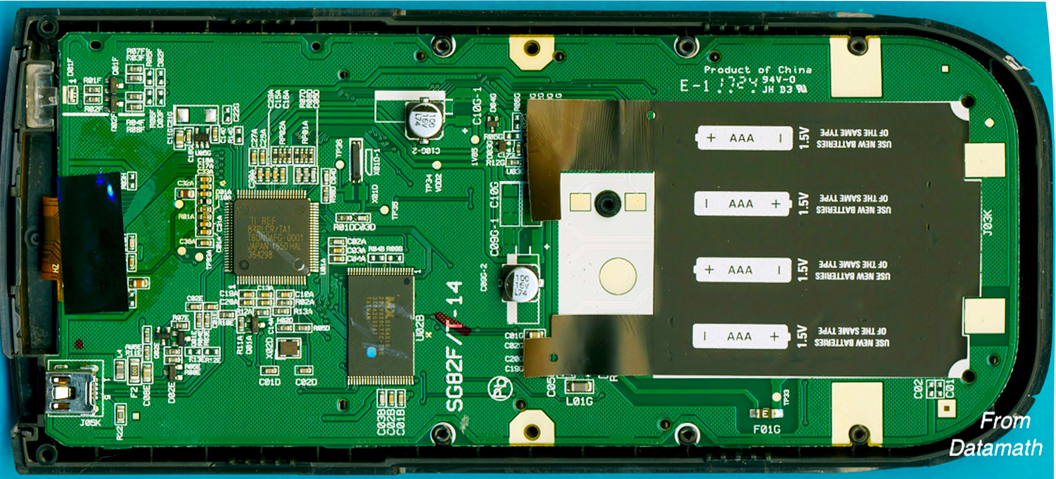

15067Or, Texas Instruments effectue régulièrement des révisions du matériel de ses calculatrices. Cela permet de s'adapter à la disponibilité des composants électroniques, de réduire les coûts de fabrication, et parfois même d'améliorer les performances ou capacités.
Nous avions omis de t'en parler, mais les TI-82 Advanced assemblées à partir de Juin 2017 ont bénéficier d'une première révision du matériel, la révision A.
La référence de la carte change et surtout se complexifie, devenant SG82F/T-14. Il s'agit en fait d'une référence hybride. En effet afin d'optimiser les coûts de production, Texas Instruments a eu l'idée de mutualiser la chaîne de production de la carte pour 2 modèles différents à diode examen :
  • la TI-82 Advanced pour la France, basée sur le matériel TI-84 Plus
  • la TI-84 Plus T pour les Pays-Bas, basée sur le matériel TI-84 Plus Silver Edition
Les cartes bifurquent ainsi en aval de la chaîne :
  • TI-82 Advanced : on soude sur la carte une puce Flash de 1 Mio, et alors on barre le T pour donner SG82F-14
  • TI-84 Plus T : on soude sur la carte une puce Flash de 2 Mio, et alors on barre le F pour donner SG82T-14
Rappelons au passage que les examens néerlandais utilisent une liste officielle de modèles autorisés mise à jour chaque année, et qu'il a déjà été annoncé que la TI-84 Plus T en serait retirée après la session d'examens 2022. La production de ce modèle a donc peut-être déjà cessé.
Au-delà de ce changement de référence, on note :
  • un changement du format des 2 gros condensateurs, qui deviennent plus compacts et peuvent ainsi être soudés sans avoir besoin d'être couchés
  • un changement du format de l'oscillateur quartz X02D, qui devient également beaucoup plus compact
  • des modifications sur le circuit du contrôleur écran qui amènent nombre de petits composants à bouger
15068Ce week-end Adriweb nous permettait de découvrir l'existence d'une nouvelle révision matérielle B, concernant les TI-82 Advanced assemblées depuis Juillet 2018.
La révision B utilise à nouveau une nouvelle carte électronique de référence hybride SG82F/T-15.
Rien de gros cette fois-ci, mais on note une fois encore une fois des changements de circuits :
  • des modifications sur le circuit du port mini-USB qui amènent plusieurs composants à bouger
  • des modifications sur le circuit d'alimentation amenant ici encore plusieurs composants à bouger
  • des modifications sur le circuit de la diode examen, amenant plusieurs composants à changer d'orientation
Voilà, les modifications sont cette fois-ci moins flagrantes, mais peut-être bien plus majeures car générales.

Moi je n'aime pas le fait qu'ils disent qu'elle a 480 Ko d'archive alors qu'une partie est utilisée par les applications qui ne peuvent être supprimées. Ils ont fait la même chose avec la 82AEP en disant qu'elle a 3 Mo.

Sur la TI-84 Plus T à la différence, tu peux supprimer les applications.
Mais par contre, ça ne libère pas d'espace d'archive.
