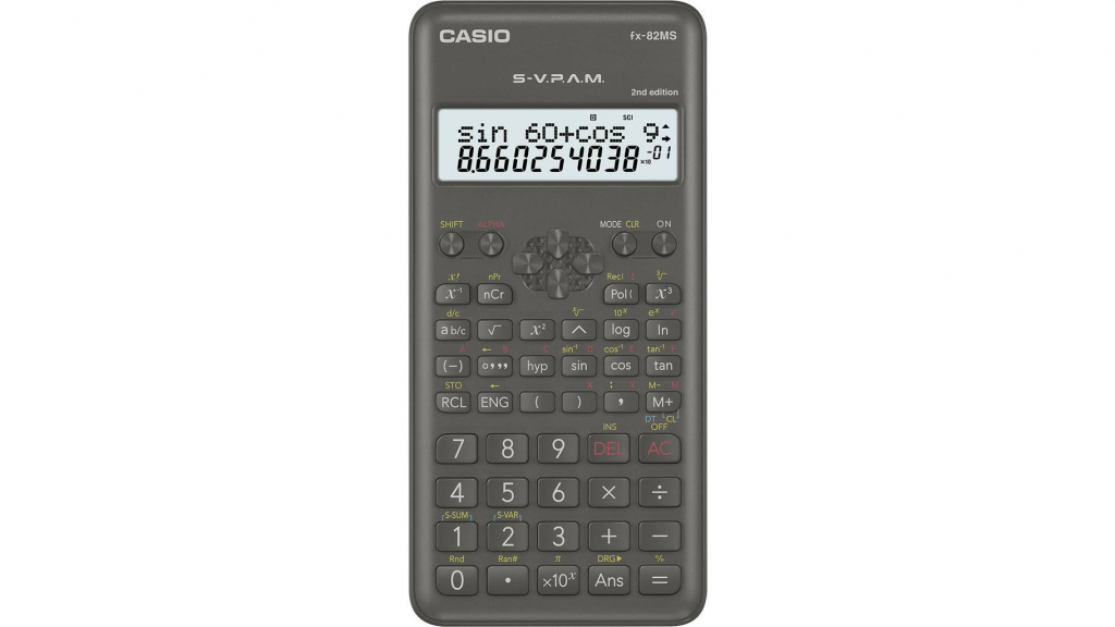

En passant, si quelqu'un sait comment contourner l'absence de fonction Ent (ou Int), je suis preneur
(car c'est le peu qu'il me manque pour pouvoir faire aussi tourner sur CASIO plus ancienne comme la FX-82MS 2nd edition)

pour ent je n'ai pas d'idée... à part 35|-3 qui donne Q=11 et R=2 et on peut récupérer Q avec Rép ...

Bonne idée l'utilisation de pour conserver la partie entière dans Ans 8-) (mais malheureusement absent sur CASIO fx-82 MS)
