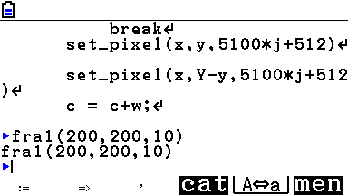

Aussi, je n'arrive pas à faire fonctionner l'exemple de script Python :
viewtopic.php?f=24&t=21497&start=80#p232982
Après l'avoir collé dans un fichier .py, avoir transféré le fichier, et avoir fait "load script", ça ne m'affiche rien et me retourne le nom de la fonction appelée, comme si elle n'était pas définie :

Unread postby parisse » 21 Jun 2018, 11:31
Probleme de sauts de ligne DOS vs Unix. Le systeme attend des sauts de lignes Unix.
Il faut que j'ajoute une traduction automatique. J'ai vu le probleme du clearscreen, je m'y attelle.
