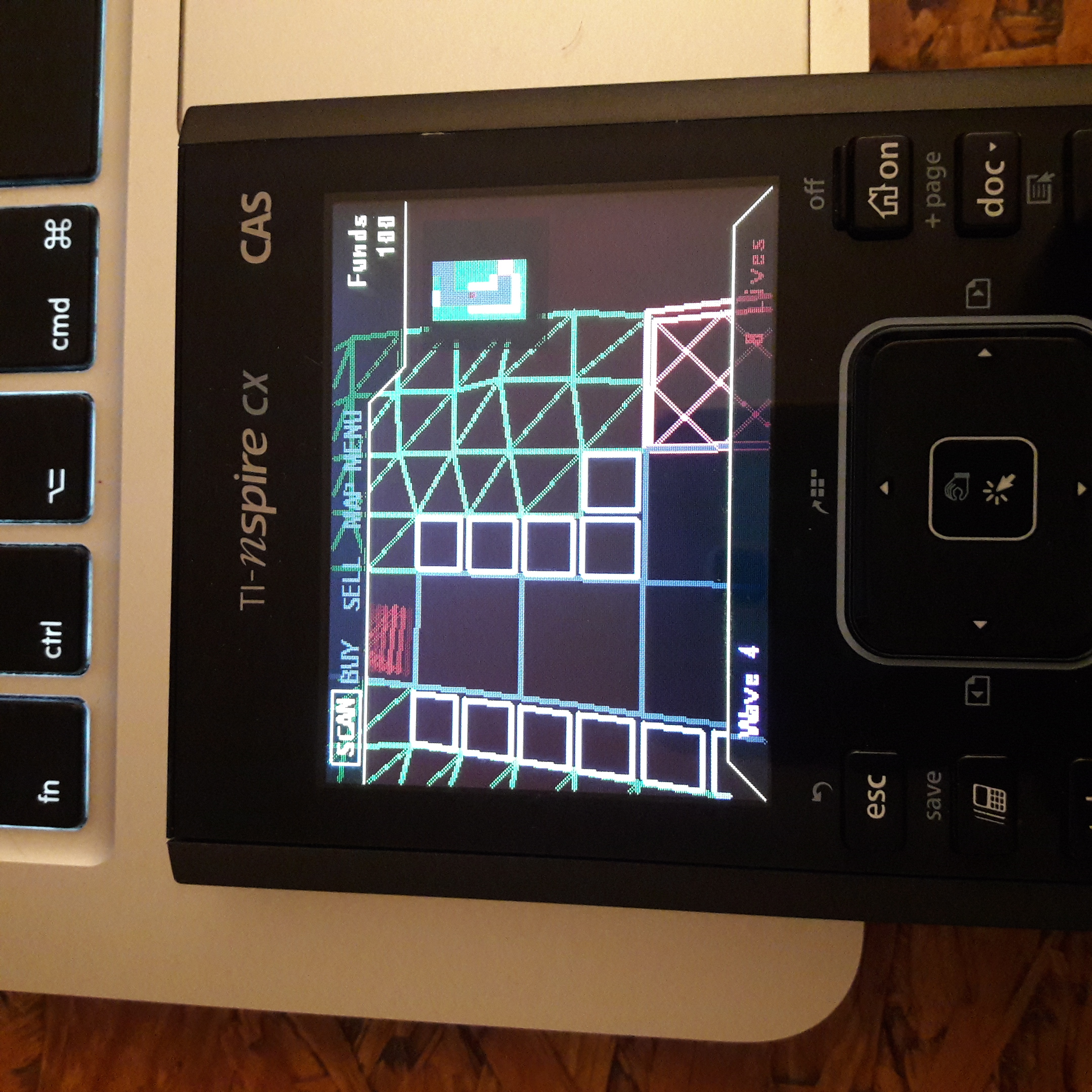

Ça a fini par fonctionner.
Voilà ce que j'obtiens, je ne sais pas si ça te convient.

Re: Mode 256 couleurs sur Ti nspire CX/CX II
Unread postby gameblabla » 06 Dec 2020, 22:32
Oui, c'est ce que je voulais savoir, super !
Donc le mode 8bpp marche bien sur les anciennes. J'imagine aussi que ca a bien marché sur ta CR4 (?)
