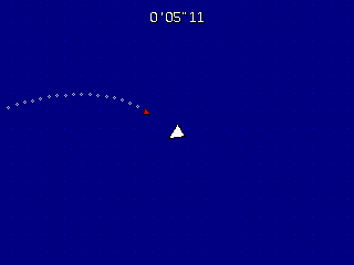

Unread postby critor » 17 Sep 2016, 11:22
Génial, on se croirait dans un bon vieil astéroides sur Vectrex ! :D
J'ai testé sur HW<W, et je pense avoir noté de petits problèmes.
Si je tape :nsen: ou :nsct: pour pauser le jeu, ça affiche 'PAUSED' et pause immédiatement - ok.
Mais je dois alors attendre 5 secondes sur un écran complètement gelé avant que n'apparaisse soudainement "Press START to resume". Et tout appui sur :nsen: ou :nsct: avant que ce message n'apparaisse est ignoré.
Et sinon de façon aléatoire, je rencontre assez facilement des erreurs SDL :
Image Image
J'ai l'impression que ça se produit dès que la direction hors écran du 1er missile apparait.

Unread postby gameblabla » 17 Sep 2016, 19:46
J'ai corrigé l'erreur... en patchant nSDL pour qu'il n'affiche pas l'erreur.
Je ne comprends car ca marche parfaitement sur PC et le jeu marche parfaitement après donc j'ai du virer SDL_error.
J'ai mis a jour l'archive
