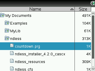

Message non lude grosged » 14 Juil 2016, 17:37
Salut !
Le génial Ndless nous le permettant, voici mon tout premier programme en Assembleur pour TI nspire :D
(la mienne est une CX CAS, donc , à voir si c'est compatible sur les autres nspire ..?)
Avec Ndless installé préalablement, bien sûr ;)
Comme je ne savais pas (encore) comment afficher via une routine système, je me suis mis à ré-écrire ma routine d'affichage en segments, tout en m'initiant à ce nouveau langage Assembleur.
Dans la foulée, j'ai programmé un petit compte-à-rebours, également une routine d'effaçage-écran, et une autre de temporisation.

Comme j'utilise désormais un Raspberry pi (modèle 2, B+) sous raspbian, j'ai tout naturellement profité de son microprocesseur ARM pour développer en Assembleur.
J'utilise GNU Assembleur en ligne de commande:
Code: Tout sélectionner
as -aln -mcpu=arm926ej-s -o temp.o countdown.s && objcopy -O binary temp.o countdown.prg.tns && rm temp.o
EDIT: Si vous n'êtes pas sur Raspberry Pi, mais sur un PC x86/x64 sous linux à base d' Ubuntu/Debian, il va falloir "cross-assembler" : installer préalablement la version ARM de l'assembleur AS que contient GCC (en tapant sudo apt-get install gcc-arm-linux-gnueabihf )
Puis entrer...
arm-linux-gnueabihf-as -aln -mcpu=arm926ej-s -o temp.o countdown.s && arm-linux-gnueabihf-objcopy -O binary temp.o countdown.prg.tns && rm temp.o
Ce qui nous donne...

Message non lude Adriweb » 14 Juil 2016, 18:26
Héhé, bon boulot, tu t'amuses bien :D
Voilà un screenshot :
Avatar de l’utilisateur
