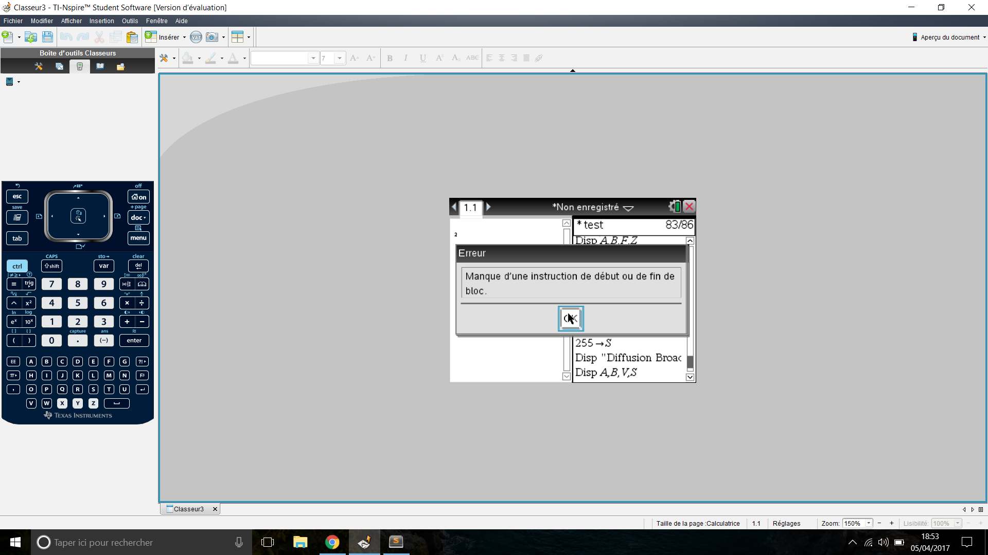

cependant j'ai un message sur ma calculatrice :#fou#:

[EDIT] J'ai dit des bêtises au sujet des endif, le soucis ne vient pas de là... Et j'arrive pas à copier le programme sur le logiciel nspire, donc je vois pas précisément où ça plante :| A quel endroit se place ton curseur lorsque tu cliques sur "OK" ?

Unread postby bboy45 » 05 Apr 2017, 18:33
en plein milieu de la page pour le cuseur

Re: convertir programme ti82 en tinspire
Unread postby bboy45 » 05 Apr 2017, 18:44
je ne vois vraiment pas l'erreur cest chiant..
