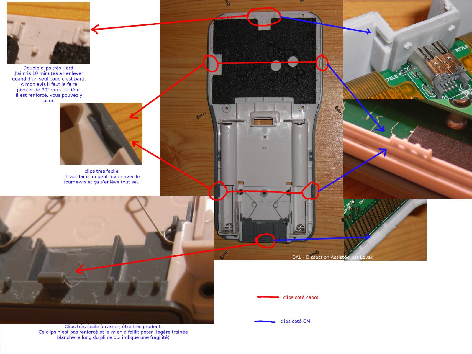

Je ne trouvais nulle part de petite aide concernant la dissection de la nSpire, je ne voyais pas où étaient els clips alors j'ai pris le risque pour tout le monde :D:
Voilà la merveille :

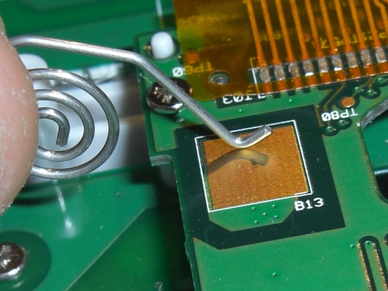

D'autre part, je viens de comprendre comment les piles font contact :
Et l'autre partie de la calto :
Comme vous pouvez le voir, ma seule arme a été un tournevis 1.6mm :hehe:

Re: Dissection de TI-nSpire CAS
Postby Webfly » 03 Feb 2010, 17:32
Hum... Pas évident... Un bon clip en bas et en haut... Il faut commencer par enlever le bas ou la haut du coup?
Postby Levak » 03 Feb 2010, 17:34
Webfly wrote:Hum... Pas évident... Un bon clip en bas et en haut... Il faut commencer par enlever le bas ou la haut du coup?
Personnellement, j'ai fait par ordre de difficulté, les clis latéraux, en bas puis en haut.
Postby Webfly » 03 Feb 2010, 17:35
A la vue des clips ( après coup ) j'aurais fais plutôt : côtés, haut, bas. Car les clips du hauts semble "renforcés" par l'arrière alors que celui du bas non. De ce fait comme tu l'as dit celui du bas se casse plus facilement si on commence par celui ci. Non?
Postby Levak » 03 Feb 2010, 17:44
Webfly wrote:A la vue des clips ( après coup ) j'aurais fais plutôt : côtés, haut, bas. Car les clips du hauts semble "renforcés" par l'arrière alors que celui du bas non. De ce fait comme tu l'as dit celui du bas se casse plus facilement si on commence par celui ci. Non?
Peut être, mais le haut était vraiment dur à oter, comme dit, j'ai passé 10 minutes alors que les autres, clic clac pouf paf, en 2 minutes à peine. De plus je pense avoir réussis à l'enlever en faisant une rotation à 90° vers le haut du capot, ce qui implique le fait que le clips du bas soit retiré...
Ma méthode marche, fait presque péter le clips du bas, mais au moins elle marche, je ne le referais plus, c'est tout :#langue#:
Postby Levak » 03 Feb 2010, 17:50
Bon, j'ai remonté la bête, elle marche :#gni#:
(On sait jamais, j'aurais pu faire des bêtises avec mon tournevis :#sick#: )
