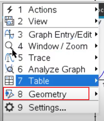

Unread postby Abdelhalim » 08 Oct 2022, 20:58
Bonjour,
J'ai une TI-NSPIRE CX II-T et je n'ai pas dans le menu Geometry, comme vous pouvez le voir sur la capture d'écran:
Une capture d'écran de youtube
J'ai fait une mise à jour mais j'ai toujours rien.
Comment faire pour avoir 8 Geometry?
Merci D'avance.

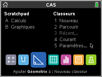

Unread postby critor » 08 Oct 2022, 21:02
Bonjour.
Désolé, tes captures d'écran n'ont pas l'air de marcher.
Voici l'emplacement normal de l'application de géométrie sur l'écran d'accueil des TI-Nspire CX II-T :

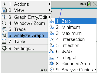

Unread postby Abdelhalim » 08 Oct 2022, 21:41
Merci crito pour la réponse.
Voici les captures d'écran:
1-prise de youtube
2- ma calculatrice
You do not have the required permissions to view the files attached to this post.

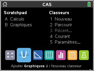

Re: Geometry pas dans le menu
Unread postby critor » 08 Oct 2022, 22:02
Ok, merci pour les précisions.
Pour avoir le menu de géométrie dans la vue graphique, il faut créer un classeur complet à partir de l'écran d'accueil. Par exemple en choisissant l'application graphique :
Te concernant, tu sembles avoir utilisé la touche brouillon (dite scratchpad) qui permet d'accéder rapidement à un document prérempli avec des onglets de graphiques et calculs, mais n'offre pas toutes les fonctionnalités.
