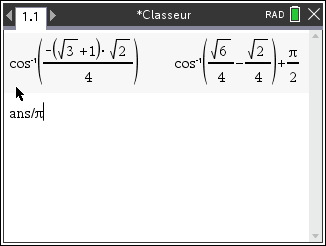

Bonjour,
Je possède une TI-npsire X II-T CAS. Je ne comprends pas pourquoi la fonction cos-1 renvoie des résultats si compliqués. Par exemple, lorsque je tape
$mathjax$\arccos (\frac{-\sqrt{2+\sqrt{3}}} {2})$mathjax$
, j'obtiens
$mathjax$\arccos (\frac{\sqrt{6}}{4}-\frac{\sqrt{2}}{4})+\frac{\pi}{2}$mathjax$
au lieu de
$mathjax$\frac{11\pi}{12}$mathjax$
que je trouve sur une calculatrice plus simple. Les deux résultats sont justes, mais comprenez que le deuxième est quand même plus agréable.
Sauriez-vous comment obtenir un résultat plus simple ?
Merci beaucoup.

De mémoire, il me semble que les fonctions trigonométriques inverses des TI-Nspire CAS ne reconnaissent tout simplement pas les valeurs associées aux angles remarquables multiples de
$mathjax$\frac{\pi}{5}$mathjax$
$mathjax$\frac{\pi}{8}$mathjax$
$mathjax$\frac{\pi}{10}$mathjax$
et
$mathjax$\frac{\pi}{12}$mathjax$
Cela n'a visiblement toujours pas été amélioré :

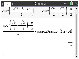

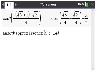

Il y a quand même moyen d'obtenir le bon résultat dans ces cas-là.
Il suffit de diviser le résultat mal simplifié par π, puis d'approcher par une fraction via
menu
D'où le résultat attendu de
