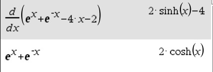

Bonsoir quand j'essaye de dérivée ça:
j'obtient ça :
de plus je ne comprend pas pourquoi on nous parle de cosh et sinh.
Aidez-moi svp.
Merci d'avance pour votre aide.

C'est une autre écriture de ton expression. Il y a une fonction pour l'écrire avec exp(), >exp, > est un triangle noir regarde dans la bibliothèque :nsbi: :ns1:

marwen mb wrote:Bonsoir quand j'essaye de dérivée ça:
j'obtient ça :
Aidez-moi svp.
Hi marwen mb,
sinh(x)=((e^x)-(e^(-x)))/2 and cosh(x)=((e^x)+(e^(-x)))/2 so the result is correct ;)
You can convert the derivative (menu 3: Algebra and then A: Convert expression) into exponential form (the result is (e^(-x))*(e^(2x)-4*(e^x)-1)) ;)
