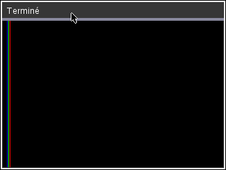

Merci pour la précision. Alors dans ce cas ça me semble marcher parfaitement : :)
C'est simplement ta fonction setPixel() qui est à corriger, 1ère ligne :

J'ai juste testé avec un exemple à moi, et ça donne bien exactement ce que j'ai codé.
Code: Select all
def test():
  clear()
  img=newImage(318,212,(0,0,0))
  for y in range(0,212):
    setPixel(img,6,y,(255,0,0))
    setPixel(img,8,y,(0,255,0))
    setPixel(img,10,y,(0,0,255))
  showImage(img,318,212,0,0)
Retente avec la correction que je t'ai donnée et ça marchera. :)
