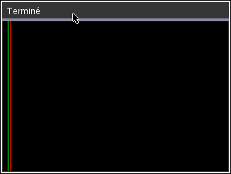

Voilà ce que ça me donne ... étrange (je suis dans le logiciel, j'ai pas testé sur la CX encore)

Tu n'as visiblement pas appliqué la correction que je t'ai donnée plus haut à la fonction setPixel().
Tu as une erreur de calcul dans la position des octets à modifier, c'est pour ça que tes barres verticales sont coupées en 3.

Code: Select all
from ti_draw import *
from ti_picture import *
def setPixel(img,x,y,color):
    pixel=(y*318+x)*3
    img[pixel]=color[2]
    img[pixel+1]=color[1]
    img[pixel+2]=color[0]
def test():
  clear()
  img=newImage(318,212,(0,0,0))
  for y in range(0,212):
    setPixel(img,6,y,(255,0,0))
    setPixel(img,8,y,(0,255,0))
    setPixel(img,10,y,(0,0,255))
  showImage(img,318,212,0,0)

critor wrote:Tu n'as visiblement pas appliqué la correction que je t'ai donnée plus haut à la fonction setPixel().
Oui, effectivement, je suis allé trop vite...
pas coder le soir après le boulot sinon voilà ce que ça donne... :)
Merci !
